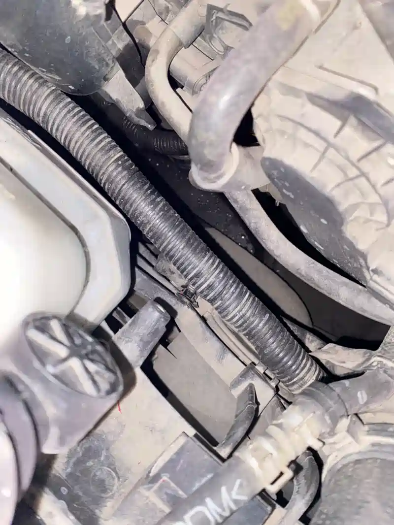

问 车子追尾更换水箱框架 删除 推荐精华 置顶 取消置顶 关闭回复 打开回复 推荐编辑 楼主禁言 移动帖子 重置头像 操作记录 苏州车友9681415 0浏览 · 2024-11-25 19:43· 发布于江苏 水箱框架更换后看到底下有油的痕迹 修理店和我说是正常现象 只有一点点 因为要把水箱拆下来 有管子的拔下来就会有油露出来 说是变速箱油漏了一点 开了十几公里好像也没见继续漏了 严重吗 会不会是防冻液漏 因为防冻液也全部换掉了 举报 打开汽车之家 阅读体验更好 相关问题 更多 问睿翼保养 0回答 问马自达睿翼喇叭不响 0回答 问12中控屏开灯就不亮 0回答 问睿翼驾驶室洗车进水了 0回答 问等红灯带速熄火 0回答 问睿翼右后排气管线束 0回答 全部回复 只看楼主 天津车友4027331 关禁闭 已屏蔽 我要申诉 该行程已被楼主删除 查看回帖内容查看操作记录 2024-11-25 19:46 来自天津 沙发 屏蔽此人 删除 取消删除 禁言 重置头像 共有条对话 > 滨州车友7580753 关禁闭 已屏蔽 建议去大点的店面去检查 2024-11-25 19:47 来自山东 回复 板凳 屏蔽此人 举报 删除 取消删除 禁言 重置头像 共有条对话 > 杨FleXRay 关禁闭 已屏蔽 宝骏730 你好,通过你上面提问的问题,问你解答咱这个车辆碰撞以后水箱框架下面有这个油渍,这个都是因为我们更换这个水箱的时候,还有冷凝器的时候,这个变速箱这边散热管连接到水箱这边进行拆卸的时候,变速箱油流到这个护板上面造成的这个问题出现,这个也不用担心,因为我们车辆维修好以后更换好水箱以后会把这个变速箱的冷却油管安装回去,然后进行添加变速箱油,进入变速箱,添加防冻液来解决问题,现在只要出现不再泄露这个变速箱油,还有防冻液测量正常驾驶就可以了,不用担心。 2024-11-25 19:48 来自浙江 回复 地板 屏蔽此人 举报 删除 取消删除 禁言 重置头像 共有条对话 > 小伟杰 关禁闭 已屏蔽 雷克萨斯IS 看你这个照片的话有两个可能性,第一是水箱上面连接有变速箱的散热管。变速箱的油可以到水箱进行散热。检查一下是不是管子有出现轻微渗油的现象?一般都是胶圈老化导致漏油。这个需要更换这个管子就行。第二就是变速箱的散热管出现漏油的情况,如果说现在不严重,可以短时间不用处理的。短时间使用没有安全隐患。 2024-11-25 19:48 来自贵州 回复 屏蔽此人 举报 删除 取消删除 禁言 重置头像 共有条对话 > sid1994 关禁闭 已屏蔽 既然是碰撞了,那就应该进保的时候顺便把水箱也换了,这样又能开好多年了 2024-11-26 14:19 来自上海 回复 屏蔽此人 举报 删除 取消删除 禁言 重置头像 共有条对话 > 还想在主楼增加内容?点击续写主楼内容 登录 参与更多互动 发表回复 打开App,查看更多评论 首 页 上一页 下一页 末 页 跳 转 取 消 还想在主楼增加内容?点击续写主楼内容 登录 参与更多互动 系统故障 发表回复 图片最多上传9张 微信好友 微信朋友圈 新浪微博 QQ好友 QQ空间 取消 相关推荐 加载中
