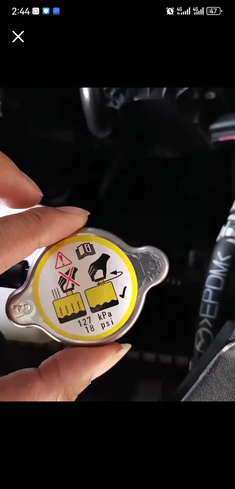

睿翼水箱盖压力是1.3还是1.1,求解? 删除 取消推荐 置顶 取消置顶 关闭回复 打开回复 推荐编辑 楼主禁言 移动帖子 重置头像 操作记录 辉掂 0浏览 · 2024-11-23 15:09· 发布于中国澳门 你们睿翼水箱盖压力是1.3还是1.1 举报 打开汽车之家 阅读体验更好 相关问题 更多 问关于汽油滤芯 0回答 问12中控屏开灯就不亮 0回答 问睿翼驾驶室洗车进水了 0回答 问马自达睿翼喇叭不响 0回答 问马自达睿翼音响改装 0回答 问找台广州牌的轿跑 0回答 全部回复 只看楼主 爱专研的一修 关禁闭 已屏蔽 和悦 马自达睿翼原车的水箱盖,压力值就是108千帕,这个压力就完全够用了。图片看这个盖子的压力值是127千帕,相对高一些。因为这个压力值就是他能够承受的最大压力,超过这个压力,他可能就会泄压了。 2024-11-23 15:18 来自吉林 回复 沙发 屏蔽此人 举报 删除 取消删除 禁言 重置头像 共有条对话 > 卑鄙的土豆条 关禁闭 已屏蔽 原厂的压力高容易爆水箱,一般都是换0.9压力的,水箱不容易爆 2024-11-23 15:20 来自山东 回复 板凳 屏蔽此人 举报 删除 取消删除 禁言 重置头像 共有条对话 > 还想在主楼增加内容?点击续写主楼内容 登录 参与更多互动 发表回复 打开App,查看更多评论 首 页 上一页 下一页 末 页 跳 转 取 消 还想在主楼增加内容?点击续写主楼内容 登录 参与更多互动 系统故障 发表回复 图片最多上传9张 微信好友 微信朋友圈 新浪微博 QQ好友 QQ空间 取消 相关推荐 加载中
