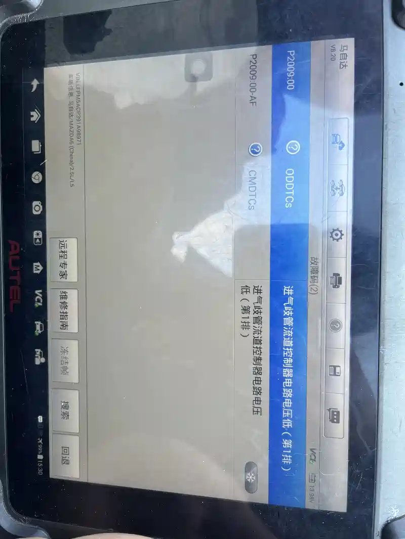

马自达睿翼2.5L,发动机故障码P2009,一年之前更换过前氧,可变进气电磁阀也更换过,前段时间故障灯又亮了,去读故障码,显示P2009,修理店师傅说,目前电磁阀质量不好(之前我在某宝50多购买的电磁阀),需要重新换个质量好的有没有哪位大神,可以指点一下迷津,这个真搞不明白了,感谢各位大神们,谢谢🙏

故障码P2009通常指的是“可变进气凸轮轴控制电磁阀性能问题”。这个故障码与车辆的可变气门正时(VTEC)系统有关,该系统通过调整进气凸轮轴来改变气门的开启时间,以优化发动机性能和燃油经济性。
如果您已经更换过前氧传感器和可变进气电磁阀,但故障码P2009仍然出现,可能是以下几个原因:
电磁阀质量问题:正如修理店的师傅所说,如果之前更换的电磁阀质量不佳,可能会导致故障码再次出现。便宜的替代品可能无法达到原厂规格,从而导致性能下降。
(线束)问题:连接电磁阀的线束如果存在损坏或接触不良,也可能导致故障码出现。
电磁阀控制单元:电磁阀的控制单元(ECU)可能出现故障,导致无法正确控制电磁阀的工作。
机械问题:如果可变进气系统中有机械磨损或损坏,也可能引起这个问题。
为了进一步诊断问题,您可以考虑以下几个步骤:
检查电磁阀:确保电磁阀没有损坏,且安装正确。如果您之前购买的是非原厂或低质量的电磁阀,建议更换为原厂或经过认证的高质量替代品。
检查线束和连接:检查连接电磁阀的线束是否有损坏,确保所有连接都是牢固和完好的。
使用诊断工具:使用专业的OBD(车载自动诊断)工具读取故障码,并查看是否有其他相关故障码出现。
咨询专业人士:如果上述步骤都无法解决问题,建议您咨询资质良好的维修店或马自达授权维修中心,以便进行更深入的诊断和专业维修。
