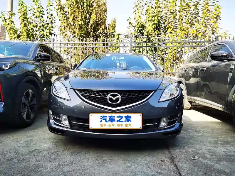

问 请教大神睿翼改装17寸轮胎和18寸轮胎那个操控,稳定性舒适度 删除 推荐精华 置顶 取消置顶 关闭回复 打开回复 推荐编辑 楼主禁言 移动帖子 重置头像 操作记录 axxgloxwbee 0浏览 · 2024-01-02 23:12· 发布于陕西 请教大神睿翼改装17寸轮胎和18寸轮胎那个操控,稳定性舒适度好一些,或者昂克赛拉的18寸轮毂可以直接替换吗? 举报 打开汽车之家 阅读体验更好 相关问题 更多 问马自达睿翼喇叭不响 0回答 问找台广州牌的轿跑 0回答 问等红灯带速熄火 0回答 问睿翼2.0发动机 0回答 问后备箱液压杆 0回答 问关于汽油滤芯 0回答 全部回复 只看楼主 sid1994 关禁闭 已屏蔽 你先考虑下改了后如何过年检的问题 2024-01-04 12:10 来自上海 回复 沙发 屏蔽此人 举报 删除 取消删除 禁言 重置头像 共有条对话 > 瑞克小瑞克 关禁闭 已屏蔽 锐志 那当然还是16寸的最舒服啦,轮毂越大就越颠,而且时速公里数表会有误差的,不过睿翼那个大圈本来就是给18寸轮毂设计的,只是国内上的16寸,换上应该问题不大。 2024-01-06 08:21 来自广东 回复 板凳 屏蔽此人 举报 删除 取消删除 禁言 重置头像 共有条对话 > sgh910 关禁闭 已屏蔽 睿翼 昂克赛拉的18挺好看,我也想换 2024-01-08 20:07 来自山东 回复 地板 屏蔽此人 举报 删除 取消删除 禁言 重置头像 共有条对话 > 明玺 关禁闭 已屏蔽 睿翼 舒适 17寸,操控18寸。本人的17寸225/50R17,固特异三能。 2024-01-12 23:38 来自云南 回复 屏蔽此人 举报 删除 取消删除 禁言 重置头像 共有条对话 > 老本GZS 关禁闭 已屏蔽 睿翼 同等情况下,舒适度和操控性,是鱼与熊掌不可兼得的;16寸舒适性最好;18寸操控最好、也最颠。(同尺寸、花纹的轮胎,扁平比越小,操控、抓地越好,舒适性越差) 2024-01-13 00:17 来自河南 回复 屏蔽此人 举报 删除 取消删除 禁言 重置头像 共有条对话 > 光之佐拉 关禁闭 已屏蔽 17的够了。18的轮胎会经常磕掉 2024-01-16 15:41 来自江苏 回复 屏蔽此人 举报 删除 取消删除 禁言 重置头像 共有条对话 > 啊不好说 关禁闭 已屏蔽 我问一下,17寸和18寸不改低的情况,哪个好看?18不改低会不会很突兀?17寸和18寸改低的情况,18寸会更饱满一点是吗? 2024-06-23 17:39 来自海南 回复 屏蔽此人 举报 删除 取消删除 禁言 重置头像 共有条对话 > 还想在主楼增加内容?点击续写主楼内容 登录 参与更多互动 发表回复 打开App,查看更多评论 首 页 上一页 下一页 末 页 跳 转 取 消 还想在主楼增加内容?点击续写主楼内容 登录 参与更多互动 系统故障 发表回复 图片最多上传9张 微信好友 微信朋友圈 新浪微博 QQ好友 QQ空间 取消 相关推荐 加载中
