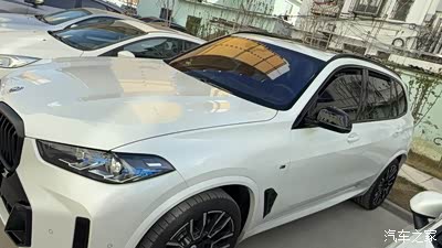

请问大家的车是不是也是地板振动明显,防爆胎和地面振动传递到车地板上,主副驾驶和后排都会有感觉。。寻求防爆胎车主。。。。跑高速,有的路面这种地板振动明显,有的没啥事。。。。。还有就是起步加油地板和油门有时候也会振动。。。。。我的轮胎倍耐力,胎压2.5左右

确实会存在这样的情况。因为车辆配备的是防爆胎,所以胎壁的强度是比较大的,轮胎整体的缓震性能比普通的轮胎要差很多。
在走烂路或者是高速水泥路面的时候,路面的这种震动就会更多的传导到车身驾驶,感觉就会差一些。只能说这个防爆胎是有利有弊的,这方面就差一点,也没啥好的办法解决。现在的这个轮胎压力是正常的,跟他没有关系

这个是路面的状态引起的现象很正常的,不需要担心哦!其他品牌轮胎走这样的路面也有的。

和轮胎没有关系。 不信你可以换套普通胎, 也一样震动加油踏板区域发麻

不光是地板和油门振动⑧,方向盘也偶尔振动对吧。在刚起步的时候或者速度40-80转速只有1000刚出头的时候。这车的通病就这,大家都这样。无解

倍耐力20的防爆胎,3.6万公里,没任何问题,车型不一样,供参考
