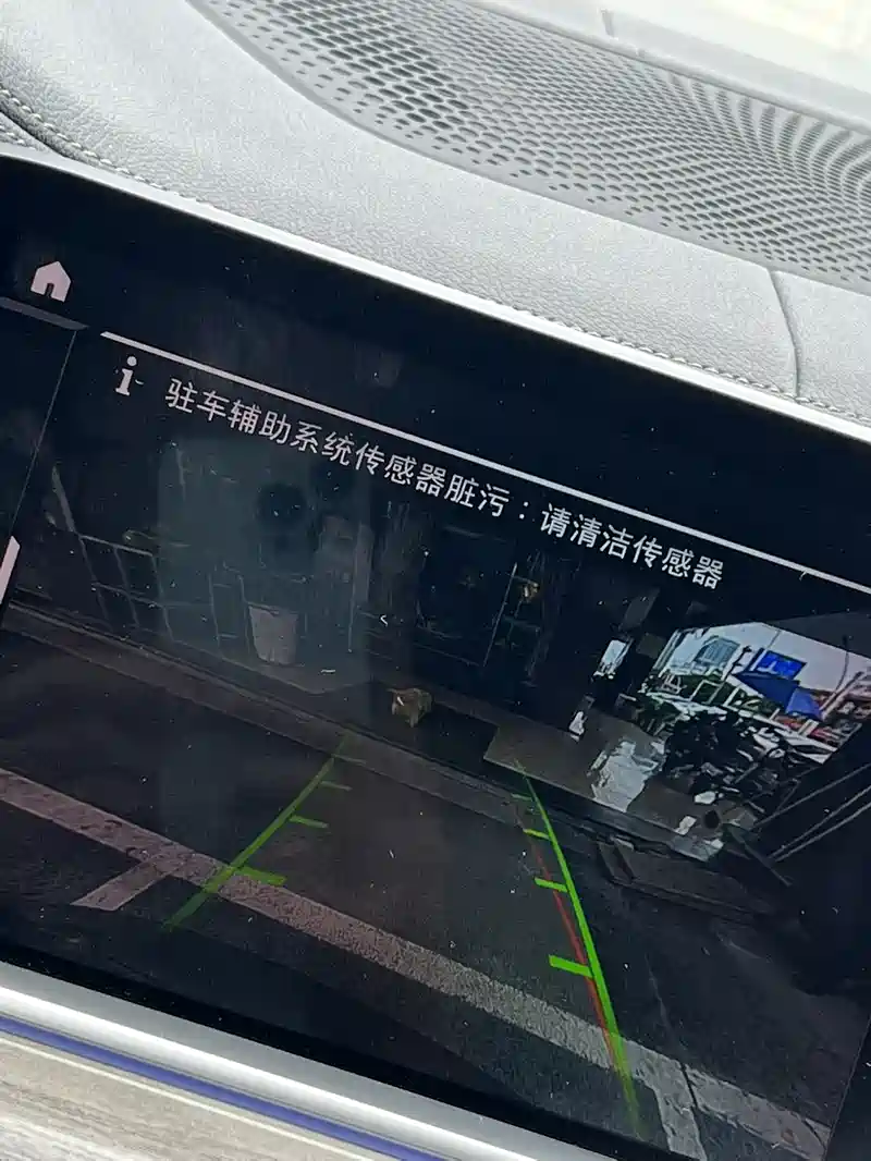

停车提示辅助系统异常是怎么回事?
创不可贴_Mr
0浏览 · 2024-08-19 00:18· 发布于广东
有没有朋友遇到过,感谢

一般都是传感器问题,要么是有脏东西,要么是故障了。需要去店里查看

你看一下传感器上是否是有污损物遮挡住了,清洁一下,看看是否有效果。或者车辆重启一下,一般如果是系统软件原因的话,重启后会恢复。如果清清洁后或者重启后还是这样,那么是硬件问题所造成的,需要去4s店用故障仪检查一下具体的故障原因。

探头脏了,就会这么显示

雷达探头位置有遮挡,比如贴车衣时没有露出雷达探头,会有这样告警。到4S点很容易处理
