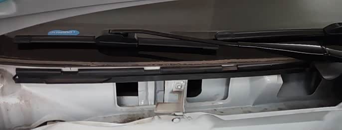

14款的瑞虎5家尊版空调外进风口处就有两个没有任何防护空洞,老鼠正是通过那两个洞进入到空调滤芯在里面拉屎拉尿,一进入车内臭气熏人,后来在虎5论坛看了其他车友的帖子,在空调外进风口处安装了防护网才彻底解决,但遗留的臭味直到今年7月换虎8Pro都没有完全根除。在这里请教下虎8Pro的车友25款的虎8Pro空调外进风口原车有没有装防护网或者没留那两个洞了。图片是其他车友的图片,空调滤芯进老鼠后的状态差不多

25款瑞虎8PRO空调外进风口原厂就带金属防护网了,网格挺密的能防老鼠。不过建议自己再加层不锈钢纱网更保险,雨刮器下面那个盖板拆开就能装,论坛里有教程。滤芯盒也改成密封性更好的设计了,比老款瑞虎5靠谱多了。

adc330兄,关于25款瑞虎8 PRO空调外进风口,可先查车辆手册或咨询4S,了解原厂是否有防护设计。若担心,可自行检查进风口位置,看有无裸露空洞。之前瑞虎5的问题,建议你在虎8 PRO进风口加装细密防护网,同时彻底清洁空调系统(换滤芯、风道消毒),去除残留异味,这样更稳妥,供参考,望采纳!

没必要安装,正常情况下不会有问题的,我的已经两年了
