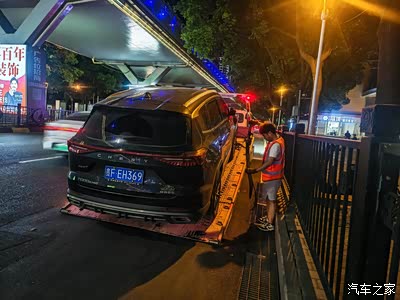

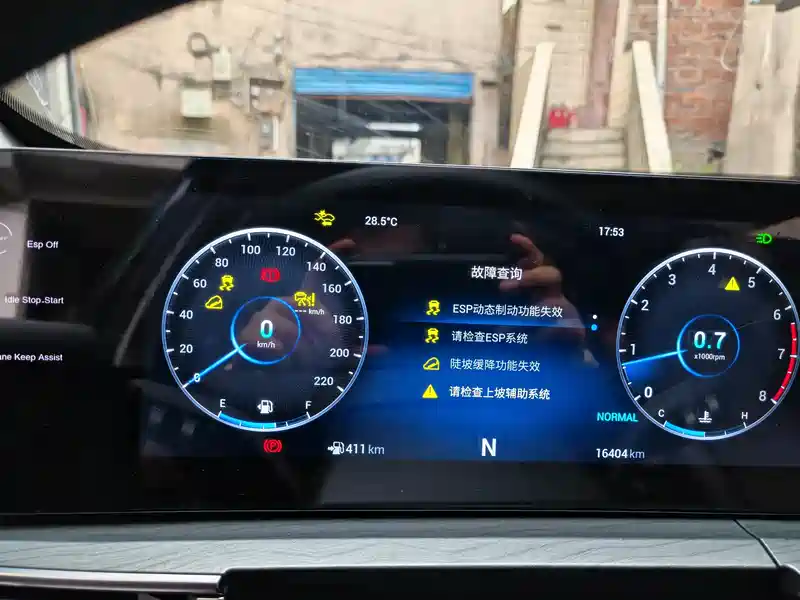

兄弟们遇见过我这问题吗?正常行驶中,报很多故障码,踩刹车顶脚,后又踩下去软绵绵的,差点酿成事故,拖到4s店检查又没什么问题,清了故障正常行驶30多公里,踩刹车又出现顶脚,又报一大堆故障码。这次出现踩刹车有制动,和前一次不太一样,但将车刹停时车身左右摇晃,感觉就像左右两边一边高一边矮样。车的动力也被限制。

车辆全车报故障代码刹车刹不住这种情况一般都是ABS泵有问题。
像这种情况,首先要用电脑读一下故障代码,检查一下相关的ABS传感器,如果传感器有问题,需要对应更换。
然后就是车辆的ABS泵有问题,也会导致这种现象需要检查更换新的ABS泵。

我认为是刹车系统和电子系统有问题,别看4S店清码后正常,但是又复发。建议让4S店仔细检查刹车总泵、ABS等配件和传感器。
