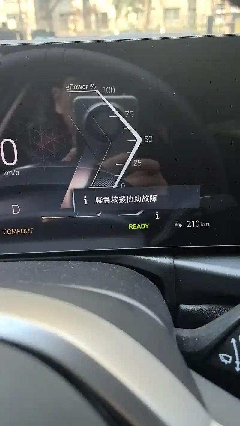

有没有人和我一样遇到这情况?
春天哥9330
0浏览 · 2026-03-11 18:17· 发布于安徽
各位大神,有没有其他和我一样的情况?

追光999999 关禁闭 已屏蔽
凯美瑞
🔧 第一步:自行排查(快速排除简单问题)
1. 检查主电瓶状态:确保车辆主电瓶电量充足,可通过行驶充电或外接充电器补电,观察报警是否消失。
2. 重启车辆系统:熄火锁车,等待15分钟后重新通电,部分偶发系统误报可自行消除。
3. 确认无改装干扰:若近期加装了电子设备,可先断开改装设备,测试故障是否恢复。
🚗 第二步:专业检修(根治问题的核心)
1. 4S店检测:到宝马授权4S店用专用诊断电脑读取故障码,明确是电池亏电还是模块硬件损坏。
- 若为电池问题:更换TCB模块内的备用电池即可,4S店费用约500-1000元,第三方维修约300-600元。
- 若为模块损坏:需更换TCB模块,费用较高(数千元),部分车型可通过维修模块降低成本。
2. 质保期内处理:若车辆仍在质保期,该故障属于质量问题,可免费更换电池或模块。
03-31 14:12 来自湖北 回复
