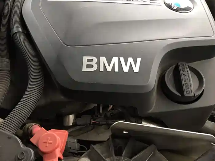

上次去4s店换刹车油,发现发动机机盖右侧上面有渗油的情况(具体位置看图一,就在机盖BMW正下方)。4s说是常见问题,说的是出厂可能螺丝没拧紧,质保期内免费更换一个机盖。      有没有车友遇到过啊?怎么处理的呢?  我车子6万公里了,
就在机盖BMW几个字正下方。
动力那些没问题,也没有烧过机油,有必要换吗?

我要你的天空 2016/12/13 11:05:09 发表在 14楼
你的相当于全拆啊?
是的 ,第一次也和我说螺丝拧紧一点就好了,结果拧完了没过多久又漏了,没废话直接换了,号称是后期气门室盖有改进 不会再漏了,目前过了10000了 还没漏,期望别漏吧,因为换这东西空滤之类的碍事,所以必须把碍事的都拆了才能下手,质保期内尽早去换,不然过了质保期费用自理,也不便宜呢
乐山车友8702978 楼主 关禁闭 已屏蔽
我只想知道有没有车友遇到过,怎么处理的。谢谢。

长三角大合肥 关禁闭 已屏蔽
狮跑
漏正常 不烧机油
蓝景天639 2016/12/13 10:39:56 发表在 4楼
不能紧固,只能更换?
之前技师已经手工紧固了,还是出现这种情况。
长三角大合肥 2016/12/13 10:41:18 发表在 5楼
漏正常 不烧机油
你换机盖没啊?

    长春车友1154556 关禁闭 已屏蔽
    呵呵,出厂发动机螺丝没拧紧这鬼话你也信,看看我的贴,关于气门室罩盖的帖子,你去4s换个发动机盖子就好了
    ybxlreal 关禁闭 已屏蔽
    请看一下我的索赔气门室盖 帖子
    http://club.autohome.com.cn/bbs/thread-c-66-53248891-1.html
    目前换完了快10000公里了 暂时还没事
    584250210 2016/12/13 10:55:51 发表在 11楼
    看了你的帖子了,你是先换的气门罩盖垫? 换了后还是渗油,在换的气门罩盖? 对吧?
    2016-12-13 11:03 回复

    大温州男子 关禁闭 已屏蔽
    宝马5系
    换一下气门盖垫就好了
    大温州男子 2016/12/13 11:06:28 发表在 15楼
    换一下气门盖垫就好了
    气门盖垫子需不需要拆发动机盖啊?
    2016-12-13 11:07 回复
    ybxlreal 关禁闭 已屏蔽
    你的相当于全拆啊?
    ybxlreal 2016/12/13 11:19:48 发表在 17楼
    你的相当于是气门盖和气门室垫子一起换的吗?
