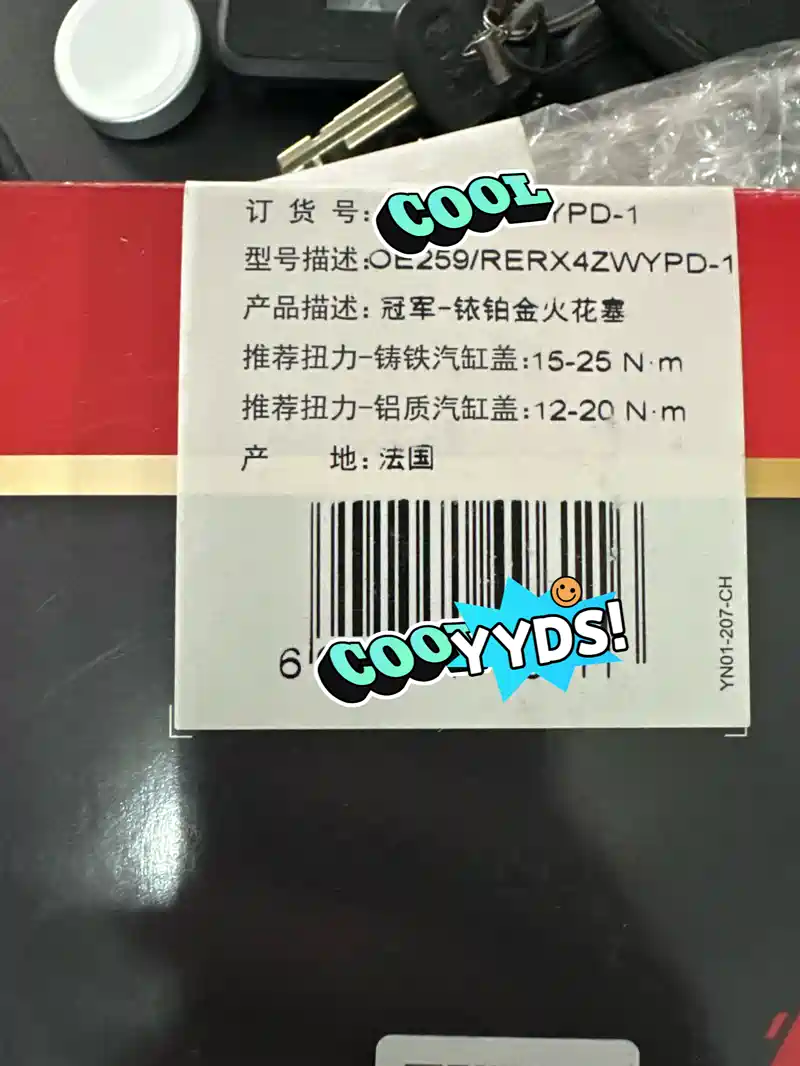

B48tu 冠军oe259,有没有知道扭力数值的

B48TU 用的冠军火花塞,官方推荐扭矩20–25 Nm宝马 B48TU 标准施工:23 Nm

1、你这个已经写的很清楚了,铝质汽缸盖:12–20 N·m,铸铁汽缸盖:15–25 N·m
2、宝马B48TU是全铝缸盖,维修手册上写的火花塞标准扭力是22 N·m。

扭力扳手设定 23 N·m 紧固即可。
