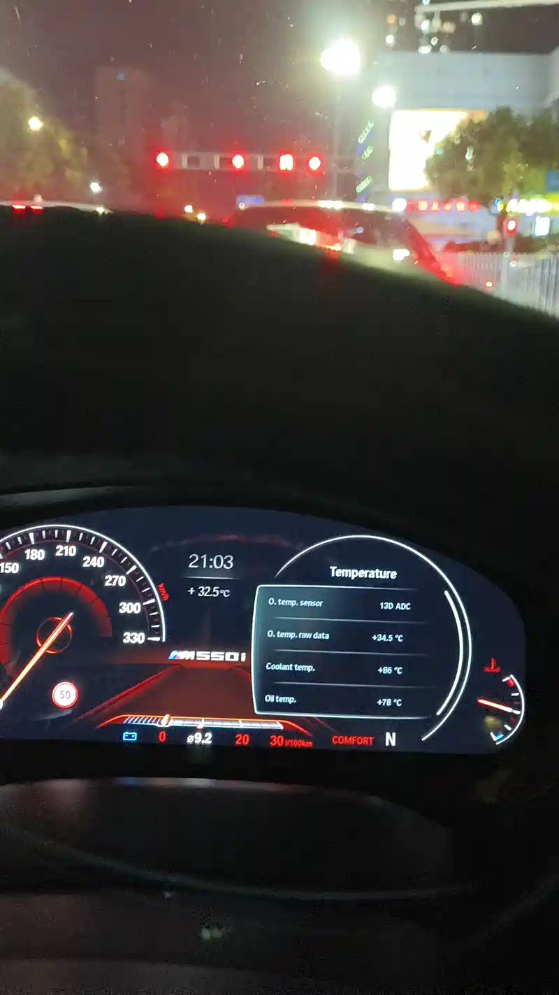

问 G38 B48夏季水温低 删除 推荐精华 置顶 取消置顶 关闭回复 打开回复 推荐编辑 楼主禁言 移动帖子 重置头像 操作记录 风痕1480 0浏览 · 2025-08-29 12:05· 发布于湖北 车子近期感觉油耗升高,行驶动力变弱,无任何故障报警,调出水温一看只有80多度,当气温低于30℃的时候水温才能升到110℃,请问各位车友这种情况正常吗? 举报 打开汽车之家 阅读体验更好 相关问题 更多 问新五系刹车颤动 0回答 问汽车怠速的问题 0回答 问广州车展5系 0回答 问水温高为啥不召回 0回答 问胎压数字不显示 0回答 问发动机故障灯亮了! 0回答 全部回复 只看楼主 引擎声就是BGM 关禁闭 已屏蔽 你这水温80多度确实偏低了,B48正常水温应该在105到110度。可能是节温器卡在常开位置关不严,或者冷却液循环太早。油耗高动力弱就是发动机没到最佳温度,混合气燃烧不充分。赶紧去检查下节温器吧。 2025-08-30 00:05 来自山东 回复 沙发 屏蔽此人 举报 删除 取消删除 禁言 重置头像 共有条对话 > Metallover 关禁闭 已屏蔽 宝马5系 我跟你情况一样,降水温到95度后,气温30度以下一切正常,当气温升到30及以上水温瞬间降到85左右,油温80左右,市区及怠速的情况油耗短时间达到20L每百公里。后水温调整降到100,可气温30度以上还是水温85左右,油温80左右,油耗依然很高 2025-08-31 21:57 来自河北 回复 板凳 屏蔽此人 举报 删除 取消删除 禁言 重置头像 共有条对话 > 白龙江梅东 关禁闭 已屏蔽 这油耗也太高了,肯定不正常 2025-09-01 11:18 来自江苏 回复 地板 屏蔽此人 举报 删除 取消删除 禁言 重置头像 共有条对话 > 大黑417 关禁闭 已屏蔽 宝马X3 油温太低,油耗就高? 2025-09-01 15:17 来自广东 回复 屏蔽此人 举报 删除 取消删除 禁言 重置头像 共有条对话 > wucy500 关禁闭 已屏蔽 凯美瑞 内容正在审核··· 查看回帖内容查看操作记录 07-25 15:17 来自浙江 屏蔽此人 删除 取消删除 禁言 重置头像 共有条对话 > 还想在主楼增加内容?点击续写主楼内容 登录 参与更多互动 发表回复 打开App,查看更多评论 首 页 上一页 下一页 末 页 跳 转 取 消 还想在主楼增加内容?点击续写主楼内容 登录 参与更多互动 系统故障 发表回复 图片最多上传9张 微信好友 微信朋友圈 新浪微博 QQ好友 QQ空间 取消 相关推荐 加载中
