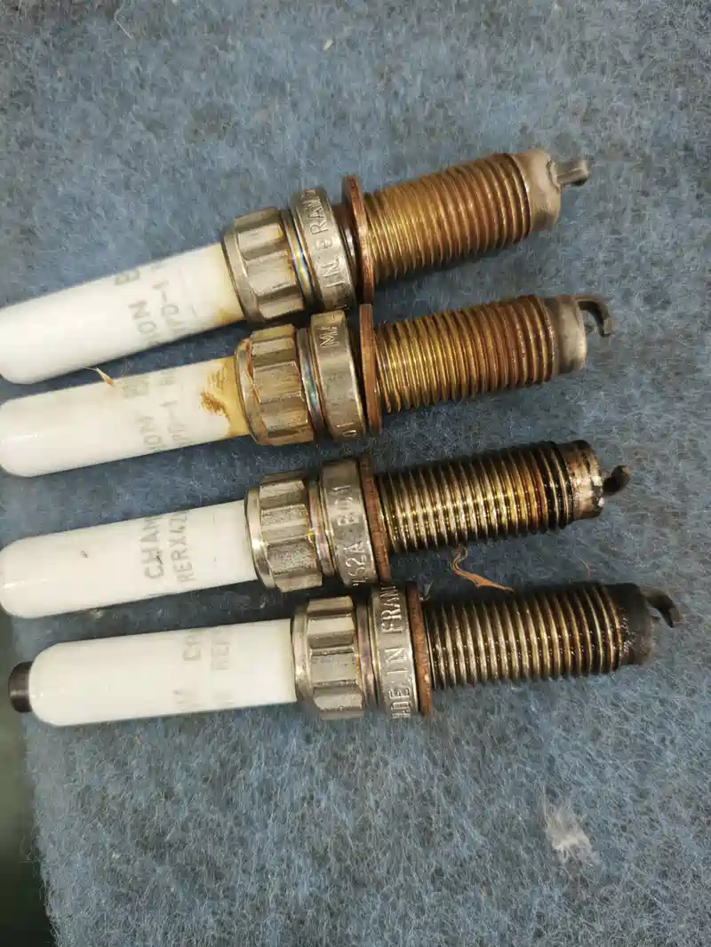

问 23款的530火花塞有机油 删除 推荐精华 置顶 取消置顶 关闭回复 打开回复 推荐编辑 楼主禁言 移动帖子 重置头像 操作记录 dnvwfnje2014 0浏览 · 2025-08-24 12:36· 发布于江西 23年11月的530领先运动,第一次保养就发现了火花塞1缸和2缸有机油,现在4保了依然如此,这个问题到底严不严重?有没影响? 和朋友同时买的问题一模一样。现在这个问题好像都没人在意 举报 打开汽车之家 阅读体验更好 相关问题 更多 问五系和6GT 0回答 问车辆共振问题 0回答 问中山宝马群有吗? 0回答 问530刷一介问题。 0回答 问5系车机系统更新 0回答 问为何会有熟鸡蛋味? 0回答 全部回复 只看楼主 车友A车行 关禁闭 已屏蔽 火花塞有机油可能是气门室盖垫老化渗油,新车就这样大概率是密封问题。虽然暂时不影响开,但机油浸泡火花塞会影响点火效率,长期可能损伤点火线圈。质保期内赶紧去4S店索赔换气门室盖垫,这问题宝马挺常见的。 08-24 21:02 来自河北 回复 沙发 屏蔽此人 举报 删除 取消删除 禁言 重置头像 共有条对话 > 萌哥wm 关禁闭 已屏蔽 传祺ES9 dnvwfnje2014兄,火花塞有机油,大概率是气门室盖垫密封不严,机油渗漏到火花塞孔。若长期不管,会影响点火、加剧积碳,甚至损发动机。4次保养都这样,得让4S换密封垫,检查气门室盖是否变形,早修避免大问题,供参考,望采纳 。 08-25 09:04 来自广东 回复 板凳 屏蔽此人 举报 删除 取消删除 禁言 重置头像 共有条对话 > 西瓜是夏天的味道哦 关禁闭 已屏蔽 是不是加的油不好啊?4s技师怎么说啊。你现场问问 总比论坛的专业啊。我觉得这个可以忽略不计。。 08-25 23:33 来自山东 回复 地板 屏蔽此人 举报 删除 取消删除 禁言 重置头像 共有条对话 > 南昌车友6501387 关禁闭 已屏蔽 你保养机油是+5.75L 吗?其实4.75L都够了! 08-26 15:38 来自江西 回复 屏蔽此人 举报 删除 取消删除 禁言 重置头像 共有条对话 > 舸泊宁波 关禁闭 已屏蔽 请问25款还是同样的B48TU2发动机,还是火花塞一样漏油?担心6年后年检尾气检测过不了啊 08-30 10:51 来自浙江 回复 屏蔽此人 举报 删除 取消删除 禁言 重置头像 共有条对话 > 夏虫6756 关禁闭 已屏蔽 我的一样 也是一缸二缸火花塞 上面有油 08-30 17:54 来自陕西 回复 屏蔽此人 举报 删除 取消删除 禁言 重置头像 共有条对话 > 还想在主楼增加内容?点击续写主楼内容 登录 参与更多互动 发表回复 打开App,查看更多评论 首 页 上一页 下一页 末 页 跳 转 取 消 还想在主楼增加内容?点击续写主楼内容 登录 参与更多互动 系统故障 发表回复 图片最多上传9张 微信好友 微信朋友圈 新浪微博 QQ好友 QQ空间 取消 相关推荐 加载中
