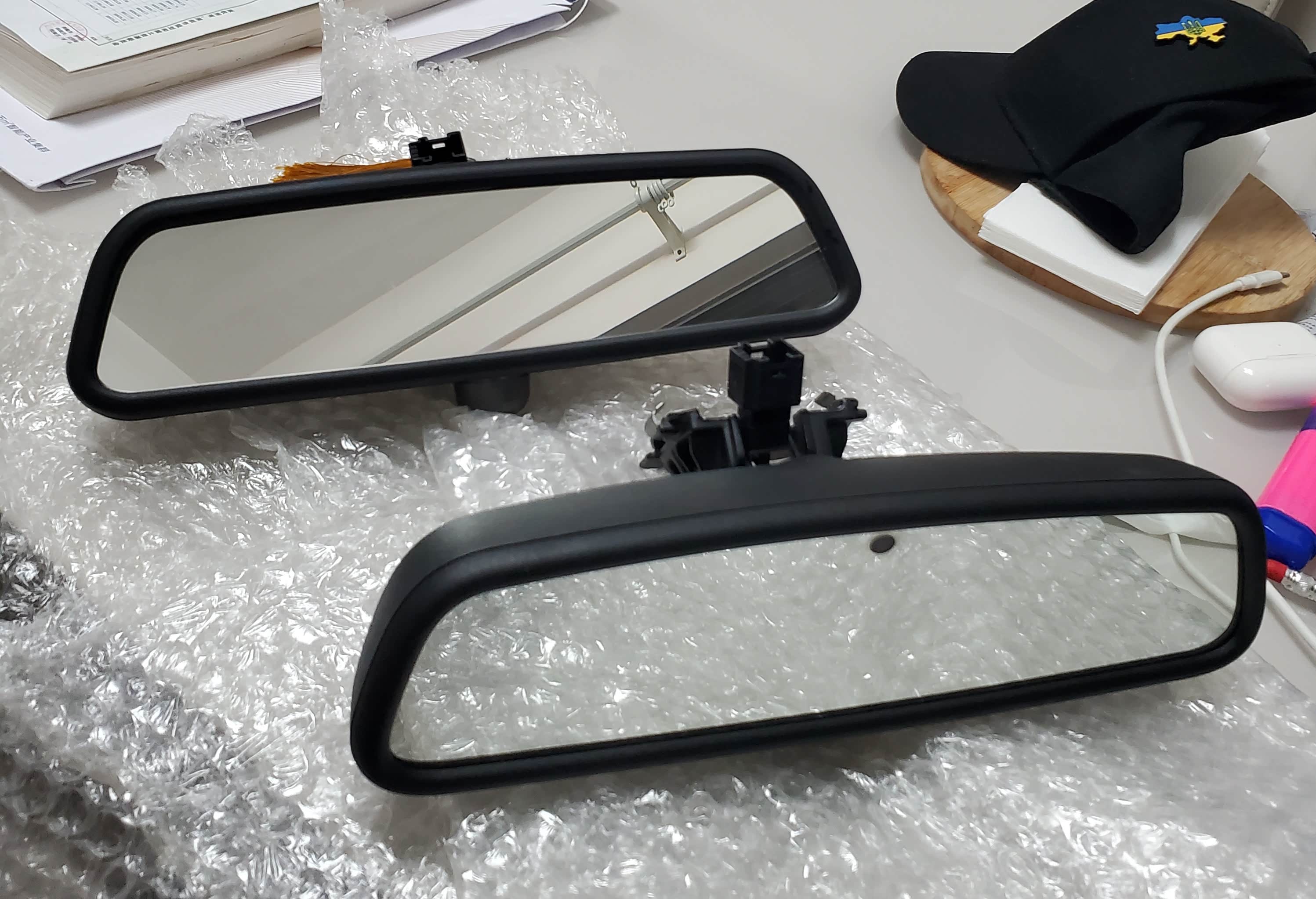

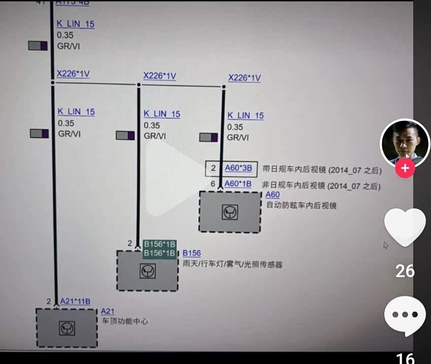

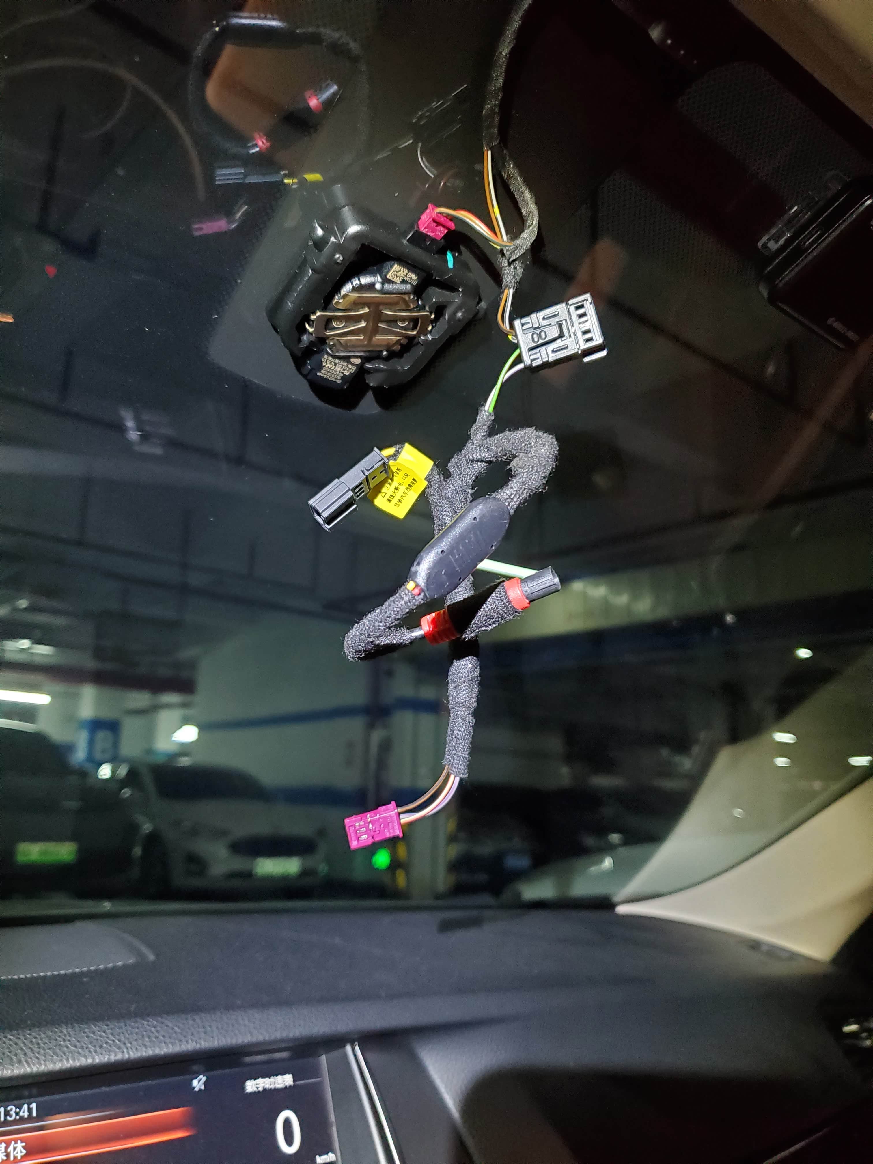

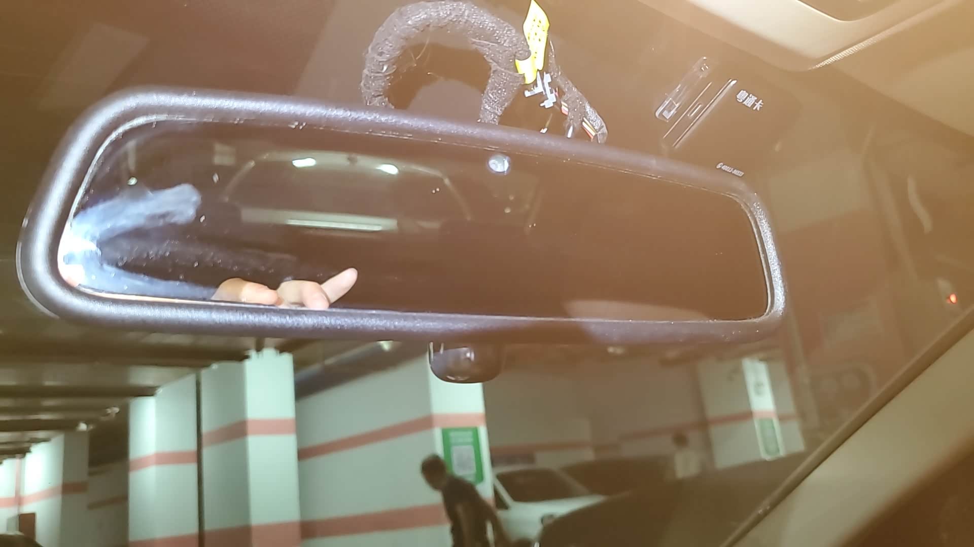

2015的520li,原车是手动防眩内后视镜,最近淘了一个拆车件,四线自动防炫目的,收到接12V电试了一下,仅通电是不工作的。按网上指导改了线,从雨感取正极和Lin信号线,插会雨感并安装好新镜,雨感和报警灯工作正常。后面就是买个佛山朋友的远程编程,写入431的VO码。然后,没有什么然后,这自动防眩依然不工作!怎么遮怎么照镜片都没变化!
悲剧,心想是不是在家里接12V电给烧坏了?或淘的后视镜就是坏的(已付款),还有是不是还有故障码等等。。。请各位高手帮忙看看可能是哪里的问题?

刚才下班回家试一下,后视镜自动防眩可以正常工作了。回想一下昨晚编程后的不正常,因为昨天晚我一直开着前排阅读灯,这会让自动防眩功能停止工作。目前改这个内后视镜,性价比挺高啊。
