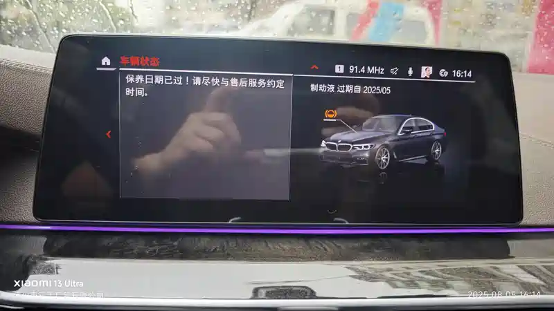

问 2020款5系制动液(刹车油)过期提示如何消除? 删除 推荐精华 置顶 取消置顶 关闭回复 打开回复 推荐编辑 楼主禁言 移动帖子 重置头像 操作记录 力忧liyou 0浏览 · 2025-08-05 21:01· 发布于广东 2020款5系,制动液(刹车油)2025年5月到期了!今天常规机油保养,刹车油2023年才换:今年不换刹车油4S店不帮我复位!哪位高手教一下:如何消除制动液过期提示!?谢谢 举报 打开汽车之家 阅读体验更好 相关问题 更多 问宝马配件问题 0回答 问530尊享价格 0回答 问改装轮毂出事故赔不赔 0回答 问6个月的开车感受 0回答 问启动抖动 0回答 问关于远程启动的问题 0回答 全部回复 只看楼主 1780蓝狐 关禁闭 已屏蔽 奥迪A3 这个应该要用电脑进行重置的吧。要解决这个问题其实并不难啊,开车到规模大一点的修车店让师傅帮你用诊断器复位一下呗,一般修车店的老板都愿意的。 2025-08-05 21:31 来自上海 回复 沙发 屏蔽此人 举报 删除 取消删除 禁言 重置头像 共有条对话 > whscglk 关禁闭 已屏蔽 不要踩车连按启动键三次,进入诊断模式,按BC键选择,长按BC键恢复 2025-08-06 08:19 来自浙江 回复 板凳 屏蔽此人 举报 删除 取消删除 禁言 重置头像 共有条对话 > 樱桃纸鸢 关禁闭 已屏蔽 楼兰 2020 款 G38 可以这样操作:启动车辆后长按仪表盘左下角黑色按键,直到出现刹车油标识(带三角感叹号),松开后再次长按,等屏幕显示 “RESET” 或 “是否复位” 时,再长按 3 秒就能消除提示。如果按键没反应,试试不踩刹车连按启动键三次进入诊断模式,用转向灯杆上的 BC 键切换到制动液选项,长按 BC 键确认复位。记得先检查刹车油含水量(低于 3% 不用换),复位后如果提示还在,可能是 4S 店用 ISTA 锁死了,只能去专修店用 X-431 设备强制复位。 2025-08-07 14:15 来自吉林 回复 地板 屏蔽此人 举报 删除 取消删除 禁言 重置头像 共有条对话 > 力忧liyou 楼主 关禁闭 已屏蔽 宝马5系 已复位消码,打详细点给有需要:不启动发动机,不踩刹车,连按点火启动键三次(短按),观看仪表盘显示:已进入诊断模式,用转向灯杆上的 BC 键切换到制动液选项(短按),长按 BC 键确认复位(10秒):会显示是否重置,再长按BC键确认重置(可能是10秒,我没记),之后就开始重置了! 2025-08-08 14:25 来自广东 回复 举报 删除 取消删除 禁言 重置头像 共有条对话 > 还想在主楼增加内容?点击续写主楼内容 登录 参与更多互动 发表回复 打开App,查看更多评论 首 页 上一页 下一页 末 页 跳 转 取 消 还想在主楼增加内容?点击续写主楼内容 登录 参与更多互动 系统故障 发表回复 图片最多上传9张 微信好友 微信朋友圈 新浪微博 QQ好友 QQ空间 取消 相关推荐 加载中
