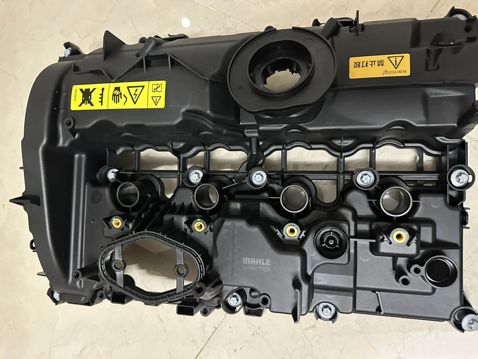

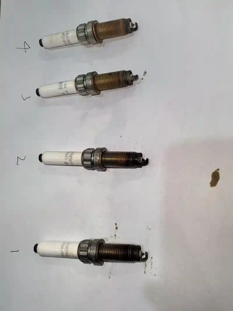

问 22款5系B48Tu发动机烧机油更换气门室盖问题 删除 推荐精华 置顶 取消置顶 关闭回复 打开回复 推荐编辑 楼主禁言 移动帖子 重置头像 操作记录 Wilton1874 0浏览 · 2025-07-31 10:37· 发布于浙江 我目前气门室盖零件号是102086802,然后2万公里拆火花塞发现油渍明显,目前打算去4S店质保气门室盖。不过问了4S店目前零件号也是102086802。想问下有没有换过的车友,这个问题后续有解决吗?还有羊角异响的问题,有没有换过的车友,有解决吗? 举报 打开汽车之家 阅读体验更好 相关问题 更多 问关于现款外型问题 0回答 问购买530 0回答 问宝马5系音响喇叭问题 0回答 问20款加速方向盘共振 0回答 问竞力赛轮胎质量和口碑 0回答 问宝马五系钢琴烤漆车衣 0回答 全部回复 只看楼主 狗哥聊聊车 关禁闭 已屏蔽 B48TU换气门室盖还是老零件号的话可能治标不治本,新批次据说改良了但4S库存可能还是老款。羊角异响要换改进型的衬套,原厂胶套太硬,换了能管用但过几万可能又响,这代5系通病没辙。烧机油重点看油气分离器有没有一起换。 2025-07-31 19:41 来自辽宁 回复 沙发 屏蔽此人 举报 删除 取消删除 禁言 重置头像 共有条对话 > Memory835 关禁闭 已屏蔽 必须找4S店,我也是同样的问题,第一次他给我换了气门室盖垫子,在我上个月过保前,我他4S,硬说没有问题,在我逼的没办法,给我换了一个气门室盖子总成,他们有办法,好像放了一升机油,然后拍视频。羊角我上车的时候有异响,我也知道这个,也要求4S 更换,他们说达不到更换的理由,因为跑起来,不会响声,但是每次停好车,第二天开车,右后轮上车,就会清楚的哐当一声,找到4S 你不处理我就投诉,最好是客气点,然后不行再来硬的,试车找不到问题,我家的水壶帮我了我的大忙,不锈钢水瓶里面正好座位上有半瓶水,拍摄的时候发出的哐铛哐,以这个为证明,宝马小哥说,他们还有办法,就是什么拧松螺丝去试车。确实有问题,但是没到换的标准,结果过保修前,更换羊角总成2个,气门室盖1套,碳罐电磁阀1个! 2025-07-31 21:44 来自广东 回复 板凳 屏蔽此人 举报 删除 取消删除 禁言 重置头像 共有条对话 > 南昌车友6501387 关禁闭 已屏蔽 机油不要+5.75L,加5L就足够了 2025-08-03 15:21 来自江西 回复 地板 屏蔽此人 举报 删除 取消删除 禁言 重置头像 共有条对话 > 司有普安全治烧机油 关禁闭 已屏蔽 宝马车气门室盖务必更换,这个件老化不仅会导致火花塞渗油,也会引起烧机油。因为这个盖上集成的曲轴箱强制通风阀,会引起烧机油。 2025-08-05 09:31 来自辽宁 回复 屏蔽此人 举报 删除 取消删除 禁言 重置头像 共有条对话 > 舸泊宁波 关禁闭 已屏蔽 换个4S 2025-08-05 15:05 来自浙江 回复 屏蔽此人 举报 删除 取消删除 禁言 重置头像 共有条对话 > 放肆的男人 关禁闭 已屏蔽 雷克萨斯IS 我21款B48TU保质期内发现一二缸火花塞油积碳,一万公里少一升机油,要求索赔气门室盖,4S不让换,说一万公里少一升机油属于正常损耗,出保一年多后气门室盖漏油了,油漏到一二缸高压包里面,最后自己买一个马勒品牌改进型的气门室盖在外面汽修厂换掉了,(改进型气门室盖内部多了一个阀)更换后目前跑了几百公里还没拆火花塞检查过是否可以解决烧机油问题。 2025-08-05 15:22 来自广东 回复 屏蔽此人 举报 删除 取消删除 禁言 重置头像 共有条对话 > 放肆的男人 关禁闭 已屏蔽 雷克萨斯IS 刚换十多天 2025-08-05 15:25 来自广东 回复 屏蔽此人 举报 删除 取消删除 禁言 重置头像 共有条对话 > 水舞光临 关禁闭 已屏蔽 我要申诉 该行程已被楼主删除 查看回帖内容查看操作记录 2025-10-28 01:49 来自江西 屏蔽此人 删除 取消删除 禁言 重置头像 共有条对话 > 奔涌着拥抱我 关禁闭 已屏蔽 宝马5系烧机油时,先别急着拆发动机,应检查或更换原厂气门室盖,并直接更换气门油封,尤其是8万公里以上未进行油封养护的车辆,建议整套更换。若缸体无严重磨损,问题多为活塞环堵塞。宝马发动机因缸壁涂层,拉缸极少。活塞环堵塞应在行驶中采用安全方式修复,避免泡缸盘轴或腐蚀怠速,这些方法会损伤发动机。堵塞在行驶中形成,应在行驶中解决,且避免使用聚醚胺PEA类添加剂,防止油泥增多加剧烧机油。 2025-11-05 01:15 来自云南 回复 屏蔽此人 举报 删除 取消删除 禁言 重置头像 共有条对话 > 吉安车友6904907 关禁闭 已屏蔽 我要申诉 该行程已被楼主删除 查看回帖内容查看操作记录 2025-11-10 02:06 来自江西 屏蔽此人 删除 取消删除 禁言 重置头像 共有条对话 > 只想妮知道 关禁闭 已屏蔽 宋Pro 内容正在审核··· 查看回帖内容查看操作记录 2025-12-09 14:12 来自江苏 屏蔽此人 删除 取消删除 禁言 重置头像 共有条对话 > wucy500 关禁闭 已屏蔽 凯美瑞 才开了 几年啊 烧机油了 悲剧 07-23 15:04 来自浙江 回复 屏蔽此人 举报 删除 取消删除 禁言 重置头像 共有条对话 > 重庆车友0833741 关禁闭 已屏蔽 内容正在审核··· 查看回帖内容查看操作记录 07-26 09:46 来自重庆 屏蔽此人 删除 取消删除 禁言 重置头像 共有条对话 > 还想在主楼增加内容?点击续写主楼内容 登录 参与更多互动 发表回复 打开App,查看更多评论 首 页 上一页 下一页 末 页 跳 转 取 消 还想在主楼增加内容?点击续写主楼内容 登录 参与更多互动 系统故障 发表回复 图片最多上传9张 微信好友 微信朋友圈 新浪微博 QQ好友 QQ空间 取消 相关推荐 加载中
