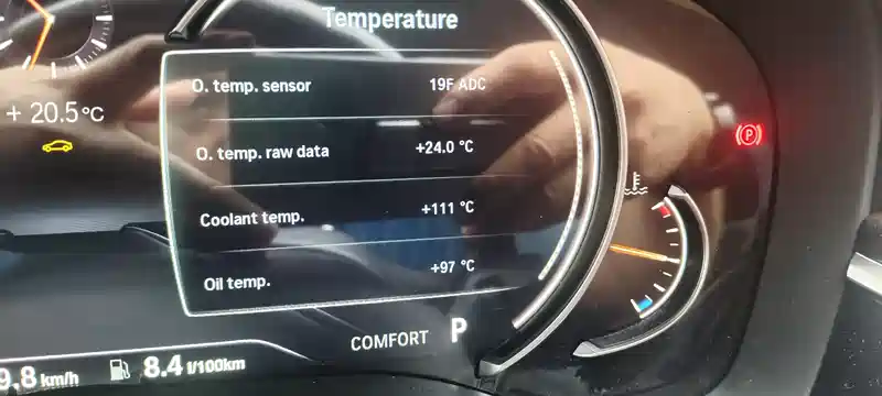

问 B48B20C发动机水温 删除 推荐精华 置顶 取消置顶 关闭回复 打开回复 推荐编辑 楼主禁言 移动帖子 重置头像 操作记录 xjxxd 0浏览 · 2025-06-14 11:54· 发布于北京 2018款五系,看看水温,难怪要漏水,有没有官方降水温的,分享一下。 举报 打开汽车之家 阅读体验更好 相关问题 更多 问停车时抖动? 0回答 问19款530内饰有锈 0回答 问济南宝马5系落地价 0回答 问2018款噪音 0回答 问新五系刹车颤动 0回答 问黑色?白色? 0回答 全部回复 只看楼主 买辆小汽车吧 关禁闭 已屏蔽 B48发动机水温111℃确实偏高,正常应该在90-105℃。先检查冷却液是否不足或水箱堵了,换个高性能水箱能降5-8℃。官方没专门降水温程序,可以刷隐藏调低风扇启动温度,但治标不治本。漏水重点查水泵和水管接头。 2025-06-14 14:24 来自河北 回复 沙发 屏蔽此人 举报 删除 取消删除 禁言 重置头像 共有条对话 > Chris_Yan_10 关禁闭 已屏蔽 瑞虎8 我的也是2018款,但我是B48B20D。你这个水温是正常的,95-120℃都是正常范围内。2018款的没有官方降温程序,只有外面改装店的“特调”降温程序,但这些非官方的不建议刷,毕竟牵一发而动全身,你不知道他的程序考虑得是否周全。而且有得有失,就算是官方的降水温程序,水温降了,动力和油耗必定有影响,只是你能不能感觉得出来而已。如果你宁愿降动力降水温,那何必买宝马,买丰田不更省事儿。 2025-06-15 17:53 回复 板凳 屏蔽此人 举报 删除 取消删除 禁言 重置头像 共有条对话 > 低调的红薯 关禁闭 已屏蔽 宝马5系GT 油温有点低,没必要降水温,设计温度本来就偏高 2025-06-24 10:07 来自湖北 回复 地板 屏蔽此人 举报 删除 取消删除 禁言 重置头像 共有条对话 > 还想在主楼增加内容?点击续写主楼内容 登录 参与更多互动 发表回复 打开App,查看更多评论 首 页 上一页 下一页 末 页 跳 转 取 消 还想在主楼增加内容?点击续写主楼内容 登录 参与更多互动 系统故障 发表回复 图片最多上传9张 微信好友 微信朋友圈 新浪微博 QQ好友 QQ空间 取消 相关推荐 加载中
