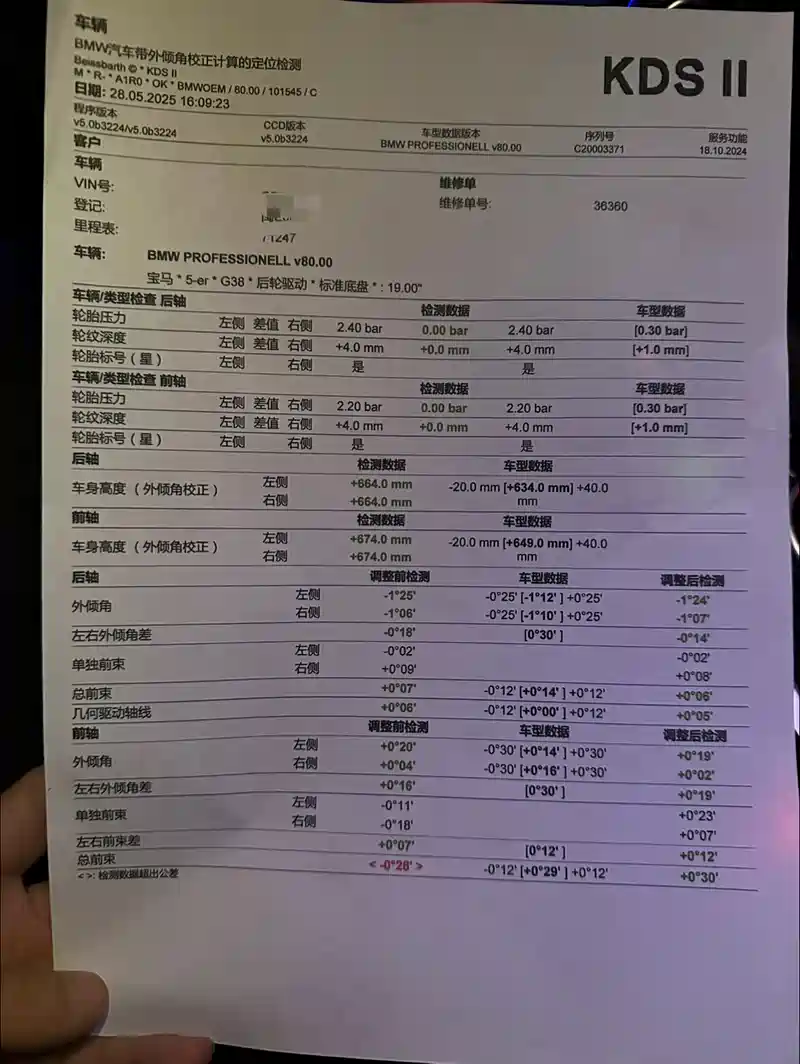

各位车友帮忙看看这个数据有没有问题。4S店说没问题。

这个估计车主们都回答不了你这个问题吧,哪个车主可能有原始厂家四轮定位数据呢?没有就没有对比,所以帮助不到你

从报告看G38四轮定位数据都在标准范围内,4S店说没问题应该是对的。不过你才开1247公里就做定位有点早啊,除非之前磕过马路牙子。要是开着不跑偏不吃胎就不用管它。

没大问题,不过数据调得比较马虎。前轮没调, 后轮调过 调得随意。驾驶体验差,方向盘居中 转向 回正有影响。

这是原厂数据
