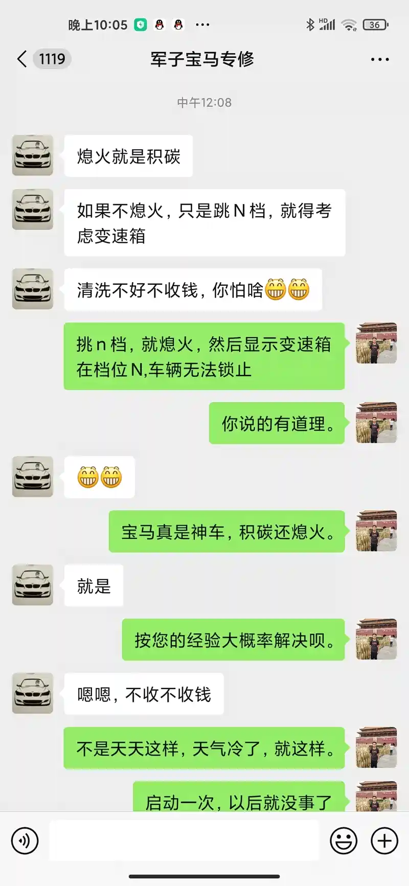

兄弟,最近我呢车宝马冷车启动挂档熄火。主要现象就是早上起步刮d档就挑n档熄火,自动熄火,仪表盘显示:变速箱在档位N,车辆无法锁止
车一个月前换了网上的电瓶
几天前换了水箱,上水管,下水管
又换了个涡轮增压进气管
还完出现疑难杂症,
冷车启动挂档熄火,
熄火后自动跳到n档显示
变速箱在档位N,车辆无法锁止
那位高手有解决的方法,如果顺利解决有偿。

出现这种情况的话,主要与以下几个方面有关系
第一,先用电脑检测一下发动机和变速箱系统,看是否存有故障码。其次,重点检查一下变速箱控制阀体,看是否有问题,导致挂档熄火,还有油泵压力及进气系统,烟雾气看是否漏气,混合气异常,燃烧不好导致的
第二,节气门及内部积碳彻底清洗一下,还有碳罐电磁阀氧控流传感器,看是否这几个传感器给电脑版信号异常,导致混合器异常,从而出现熄火的曲轴凸轮轴传感器,这几个方面重点检查一下

有线束要断不断 你看看机舱,应该是更换管路时碰到了

汽油泵 有检查过?
