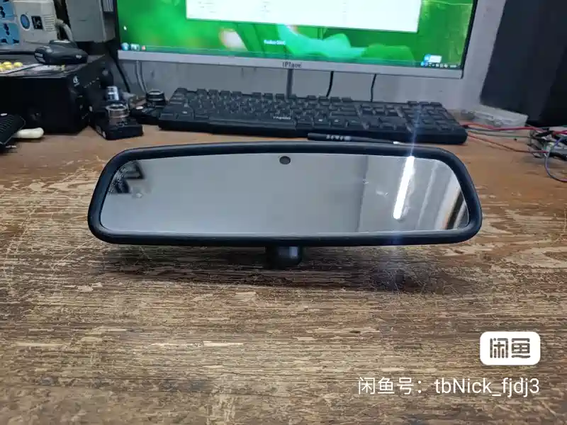

问 4线自动防眩内后视镜换上去需要编程吗?直接插上去能正常工作吗? 删除 推荐精华 置顶 取消置顶 关闭回复 打开回复 推荐编辑 楼主禁言 移动帖子 重置头像 操作记录 刘工6610 0浏览 · 2025-03-15 11:59· 发布于广东 原车内后视镜是手动防眩,2线手动的,请问我买4线自动防眩的内后视镜换上去,需编程吗?直接替换插上去就能正常工作? 举报 打开汽车之家 阅读体验更好 相关问题 更多 问宝马5系首付和分期 0回答 问宝马4S店送的隔热膜 0回答 问5系车机系统更新 0回答 问为何顶配的不是四驱? 0回答 问广州车展5系 0回答 问宝马五系车门内拉手 0回答 全部回复 只看楼主 杨FleXRay 关禁闭 已屏蔽 宝骏730 你好,车辆,自动防眩目后视镜的话,这个更换的话是不需要进行匹配的,直接安装插头插上去就可以了咱这个配件只是一个执行器,不是单独的模块,不需要匹配配件买过来直接安装好,线路连接好就可以正常使用了 然后使用车辆诊断电脑连接车辆,把故障代码消除一下就可以了。不需要任何匹配编程,直接安装就可以了 2025-03-15 12:03 来自浙江 回复 沙发 屏蔽此人 举报 删除 取消删除 禁言 重置头像 共有条对话 > 半糖不加冰_ 关禁闭 已屏蔽 凯美瑞 你好,车辆,自动防眩目后视镜的话,这个更换的话是不需要进行匹配的,直接安装插头插上去就可以了咱这个配件只是一个执行器,不是单独的模块,不需要匹配配件买过来直接安装好,线路连接好就可以正常使用了 然后使用车辆诊断电脑连接车辆,把故障代码消除一下就可以了。不需要任何匹配编程,直接安装就可以了 2025-03-15 13:33 来自福建 回复 板凳 屏蔽此人 举报 删除 取消删除 禁言 重置头像 共有条对话 > 刘工6610 楼主 关禁闭 已屏蔽 宝马5系 Deepseek 马币说要编程。。。 2025-03-15 20:31 来自广东 回复 地板 举报 删除 取消删除 禁言 重置头像 共有条对话 > 刘工6610 楼主 关禁闭 已屏蔽 宝马5系 请问,我车是F18 底盘2015 520li,原车内后视镜是2线手动防眩的,请问如我买4线自动防眩的镜换上去,自动防眩功能需进行编程吗? 2025-03-16 12:31 来自广东 回复 举报 删除 取消删除 禁言 重置头像 共有条对话 > 刘工6610 楼主 关禁闭 已屏蔽 宝马5系 原厂是2线,自动镜是4线,请问可以直接从雨感那里把正极和LIN线引过去给后视镜用吗?已通电试了,这自动镜仅通电,自动防眩功能是不工作的。怎么编程呀? 2025-08-09 13:52 来自广东 回复 举报 删除 取消删除 禁言 重置头像 共有条对话 > IvanM 关禁闭 已屏蔽 高尔夫·嘉旅 不需要匹配,但是需要接倒车信号线到BCM,倒车时不会激活防眩功能 2025-11-02 18:32 来自吉林 回复 屏蔽此人 举报 删除 取消删除 禁言 重置头像 共有条对话 > 还想在主楼增加内容?点击续写主楼内容 登录 参与更多互动 发表回复 打开App,查看更多评论 首 页 上一页 下一页 末 页 跳 转 取 消 还想在主楼增加内容?点击续写主楼内容 登录 参与更多互动 系统故障 发表回复 图片最多上传9张 微信好友 微信朋友圈 新浪微博 QQ好友 QQ空间 取消 相关推荐 加载中
