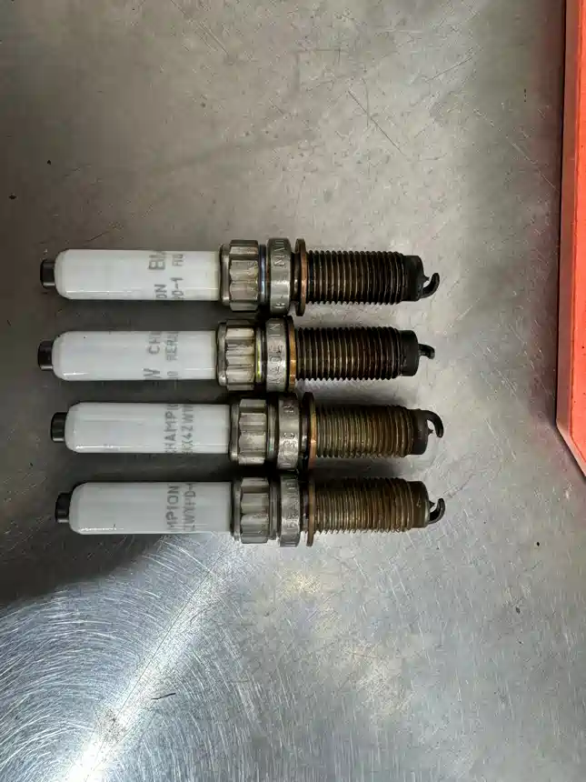

问 跑了1.5万的火花塞,算不算严重? 删除 推荐精华 置顶 取消置顶 关闭回复 打开回复 推荐编辑 楼主禁言 移动帖子 重置头像 操作记录 蜗大牛增压 0浏览 · 2025-03-10 20:58· 发布于北京 跑了1.5万的火花塞,算不算严重? 举报 打开汽车之家 阅读体验更好 相关问题 更多 问广州车展5系 0回答 问保险问题那位大哥懂 0回答 问6月份宝马五系开轮胎 0回答 问我想把车卖了 0回答 问发动机故障灯亮了! 0回答 问6个月的开车感受 0回答 全部回复 只看楼主 偷油的不一定是老鼠 关禁闭 已屏蔽 看着确实有点儿严重,不过如果没有出现油耗异常或者点火异常的情况可以先观察观察,一般火花塞的寿命是在8-10万公里左右,或者是你在做大保养的时候检查一下也行,如果积碳过于严重建议直接更换 2025-03-10 21:04 来自河北 回复 沙发 屏蔽此人 举报 删除 取消删除 禁言 重置头像 共有条对话 > 小伟杰 关禁闭 已屏蔽 雷克萨斯IS 您好,看火花塞的话,你这个燃烧不是很好呢,你重点得检查一下你添加的燃油油品有没有问题。可以先清洗一下油路,喷油嘴,节气门,然后把火花塞进行更换掉。火花塞这边品牌建议选择使用博士或者ng k的。 2025-03-10 21:04 来自 回复 板凳 屏蔽此人 举报 删除 取消删除 禁言 重置头像 共有条对话 > 杨FleXRay 关禁闭 已屏蔽 宝骏730 你好,通过照片来看的话,我们这个火花塞的点火间隙还是可以的,就是表面的这个积碳比较多一点,火花塞燃烧了不是很好整体来看的话还可以火花塞燃烧不好的话有点发黑,这种情况的话要检查一下咱这个气缸里面的积碳是不是比较多,如果积碳比较多的话,清洗一下气缸积碳气门积碳清洗一下来降低一下这个火花塞燃烧不好问题。 2025-03-10 21:05 来自浙江 回复 地板 屏蔽此人 举报 删除 取消删除 禁言 重置头像 共有条对话 > 爱车老蒙 关禁闭 已屏蔽 奇瑞E5 你这颜色都黑了,确实有点严重特别是中间的那个陶瓷耐高温,只要积碳不要把中间遮盖住就可以了。 2025-03-10 21:10 来自山西 回复 屏蔽此人 举报 删除 取消删除 禁言 重置头像 共有条对话 > 半糖不加冰_ 关禁闭 已屏蔽 凯美瑞 看着确实有点儿严重,不过如果没有出现油耗异常或者点火异常的情况可以先观察观察,一般火花塞的寿命是在8-10万公里左右,或者是你在做大保养的时候检查一下也行,如果积碳过于严重建议直接更换 2025-03-11 10:32 来自福建 回复 屏蔽此人 举报 删除 取消删除 禁言 重置头像 共有条对话 > 少年乖1613 关禁闭 已屏蔽 火花塞型号多少 2025-03-11 10:40 来自浙江 回复 屏蔽此人 举报 删除 取消删除 禁言 重置头像 共有条对话 > 懒惰滴小蜜蜂 关禁闭 已屏蔽 跑了一万多公里来说,有点严重啊,你这个是原产的吗 2025-03-11 17:42 来自吉林 回复 屏蔽此人 举报 删除 取消删除 禁言 重置头像 共有条对话 > 天盛长歌 关禁闭 已屏蔽 宝马X3 1.5万就这个样了不是很好,我的3.5万拆下检查还跟新的几乎没区别,个人认为应该你平时开车太温柔了,这车发动机不怕快,就怕慢,车这东西不怕用,就怕经常不用,建议改变一下。 2025-03-12 09:33 来自山东 回复 屏蔽此人 举报 删除 取消删除 禁言 重置头像 共有条对话 > 上海车友5303369 关禁闭 已屏蔽 2万,也差不多 2025-03-12 23:05 来自四川 回复 屏蔽此人 举报 删除 取消删除 禁言 重置头像 共有条对话 > 招彩狼 关禁闭 已屏蔽 宝马5系 别人跑6万公里的火花塞也没你这么多积碳啊!是时候改改你的驾驶方式了。火花塞换了吧!就当交学费,为你自己的价值方法买单了。 2025-03-13 17:18 来自云南 回复 屏蔽此人 举报 删除 取消删除 禁言 重置头像 共有条对话 > 郑州车友1374302 关禁闭 已屏蔽 不正常,烧机油,我的车跑六万公里换下来的火花塞也没黑成这样。 2025-03-16 23:38 来自河南 回复 屏蔽此人 举报 删除 取消删除 禁言 重置头像 共有条对话 > 还想在主楼增加内容?点击续写主楼内容 登录 参与更多互动 发表回复 打开App,查看更多评论 首 页 上一页 下一页 末 页 跳 转 取 消 还想在主楼增加内容?点击续写主楼内容 登录 参与更多互动 系统故障 发表回复 图片最多上传9张 微信好友 微信朋友圈 新浪微博 QQ好友 QQ空间 取消 相关推荐 加载中
