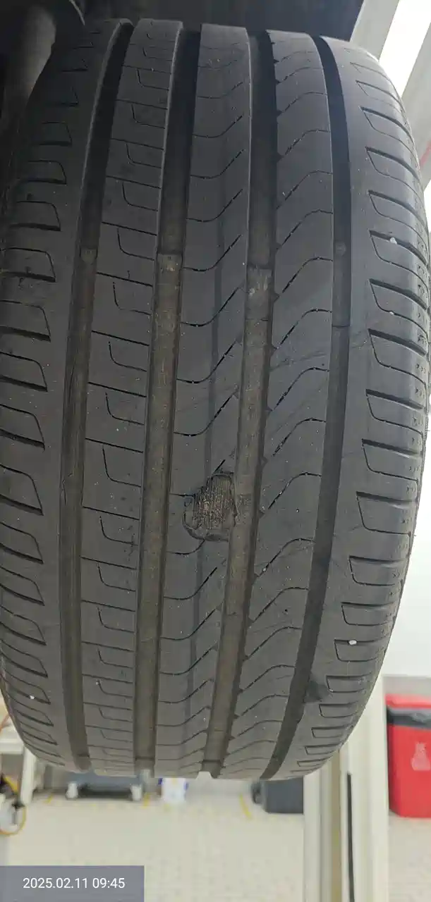

这轮胎是不是真的废了? 删除 取消推荐 置顶 取消置顶 关闭回复 打开回复 推荐编辑 楼主禁言 移动帖子 重置头像 操作记录 abcdcjt 0浏览 · 2025-02-11 16:02· 发布于广东 这轮胎是不是废了 举报 打开汽车之家 阅读体验更好 相关问题 更多 问21款宝马5系用车 0回答 问传动系统故障 0回答 问竞力赛轮胎质量和口碑 0回答 问倒车影像黑屏问题 0回答 问22款530尊享异响 0回答 问保养后机油量正常吗? 0回答 全部回复 只看楼主 三电老王 关禁闭 已屏蔽 首先通过咱们图片判断咱们这个轮胎也快到了更换的时候,就算没有这个损坏点也用不多长时间了,再一个已经产生了损坏点,而且已经露馅了,这种情况的话是不建议去跑高速,但是在家里市区跑跑还是没有问题。 2025-02-11 16:08 来自山东 回复 沙发 屏蔽此人 举报 删除 取消删除 禁言 重置头像 共有条对话 > cardoctor 关禁闭 已屏蔽 根据你的图片、这个轮胎可以更换了都已经里面子午线都已经出来了、稍微有东西垫一下就会有报废、所以建议更换掉的 2025-02-11 16:10 来自浙江 回复 板凳 屏蔽此人 举报 删除 取消删除 禁言 重置头像 共有条对话 > 头一辆车 关禁闭 已屏蔽 飞度 这也没啥呀,可以直接搜索硫化橡胶修复。它可以往原有汽车轮胎上加子午线贴片 关键就看价格了。 2025-02-11 16:10 来自河北 回复 地板 屏蔽此人 举报 删除 取消删除 禁言 重置头像 共有条对话 > 唐三丈的老爸 关禁闭 已屏蔽 卡罗拉 多少公里了?如果有好几万公里,直接换,新胎就去补,有专门补这个的,两百左右 2025-02-11 16:19 来自 回复 屏蔽此人 举报 删除 取消删除 禁言 重置头像 共有条对话 > abcdcjt 楼主 关禁闭 已屏蔽 3万公里了,换两条吗 2025-02-11 16:43 来自广东 回复 举报 删除 取消删除 禁言 重置头像 共有条对话 > cntjck 关禁闭 已屏蔽 小蚂蚁 我觉得这条轮胎缺肉太严重了,如果不换不修的话在慢速行驶时会有颠簸感,并且已经很不安全了,随时有缺气和爆胎危险。缺肉太多了,修完了也不保险呀。建议换新吧,不要因小失大,省钱而冒险。 2025-02-12 00:55 来自天津 回复 屏蔽此人 举报 删除 取消删除 禁言 重置头像 共有条对话 > 秦始黄焖鸡 关禁闭 已屏蔽 哈弗大狗 这还说啥了,胎面剥落,里边子午线钢丝都露出来了,就算是火补之后硫化强度也不行了,反正要是我肯定是不敢跑高速,市区低速代代步我还算是勉强接受 2025-02-12 08:33 来自吉林 回复 屏蔽此人 举报 删除 取消删除 禁言 重置头像 共有条对话 > 火爆大辣椒椒椒 关禁闭 已屏蔽 里面束线都漏出来了最好还是更换轮胎吧,这种情况比较危险。 2025-02-12 09:05 来自吉林 回复 屏蔽此人 举报 删除 取消删除 禁言 重置头像 共有条对话 > A09510 关禁闭 已屏蔽 比亚迪S6 换新 2025-02-12 09:10 来自江苏 回复 屏蔽此人 举报 删除 取消删除 禁言 重置头像 共有条对话 > 小邋遢oi 关禁闭 已屏蔽 雅阁 换了吧,伤口挺深都露线了 2025-02-12 10:30 来自吉林 回复 屏蔽此人 举报 删除 取消删除 禁言 重置头像 共有条对话 > bee1981 关禁闭 已屏蔽 奇瑞A3 废了,赶紧换 2025-02-12 13:42 来自四川 回复 屏蔽此人 举报 删除 取消删除 禁言 重置头像 共有条对话 > 天盛长歌 关禁闭 已屏蔽 宝马X3 这都漏钢丝了肯定不能在用了 2025-02-12 14:19 来自山东 回复 屏蔽此人 举报 删除 取消删除 禁言 重置头像 共有条对话 > 还想在主楼增加内容?点击续写主楼内容 登录 参与更多互动 发表回复 打开App,查看更多评论 首 页 上一页 下一页 末 页 跳 转 取 消 还想在主楼增加内容?点击续写主楼内容 登录 参与更多互动 系统故障 发表回复 图片最多上传9张 微信好友 微信朋友圈 新浪微博 QQ好友 QQ空间 取消 相关推荐 加载中
