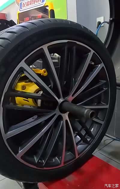

一般几万公里换轮胎? 删除 取消推荐 置顶 取消置顶 关闭回复 打开回复 推荐编辑 楼主禁言 移动帖子 重置头像 操作记录 洪abc 0浏览 · 2025-02-10 01:25· 发布于湖北 目前跑了3.6万了,几万公里换轮胎啊老铁们?这轮胎不便宜啊前245后275,估计四条下来也得一万块了 举报 打开汽车之家 阅读体验更好 相关问题 更多 问宝马五系钢琴烤漆车衣 0回答 问关于现款外型问题 0回答 问购买530 0回答 问停车时抖动? 0回答 问18年530漏水问题 0回答 问车机不能连网 0回答 全部回复 只看楼主 yunfushao 关禁闭 已屏蔽 宝马5系 春节前把原车跑4万公里的倍耐力p7防爆胎换成了米其林ps5,前245/40/19,后275/35/19,同型号的对比米其林比原车倍耐力的要宽好多,4条米其林ps5价格6.5K,一年内鼓包换新。春节期间回老家来回2000公里,和原车倍耐力p7对比驾驶感受如下:1-米其林ps5跑高速支撑性不如原车倍耐力p7,过桥横风或有大车侧面超车时支撑不足,车身晃动明显,回程特意把胎压打2.6,无明显变化,非防爆胎毕竟胎侧薄,没防爆胎硬;2-非高速路段比原车倍耐力p7好,静音舒适,过减速带或非铺装路面轮胎过滤非常好,没有原车倍耐力p7硬蹦蹦的弹跳,抓地力比原车的好,踩刹车能明显感觉出来;3-米其林ps5对比原车倍耐力p7 油耗百公里多一升左右,估计同型号的米其林比倍耐力宽的原因; 个人建议:高速多建议还是换原车缺气保用轮胎,市区多偶尔高速换普通胎, 下次准备换ps5s看看,等我换的时候估计已经大面积国内上市了。 2025-02-10 12:01 来自江苏 回复 屏蔽此人 举报 删除 取消删除 禁言 重置头像 共有条对话 > 大胖橘分橘 关禁闭 已屏蔽 5-6万公里左右换就行,我朋友8万公里换的,具体得看你轮胎的磨损程度。 2025-02-10 05:17 来自吉林 回复 沙发 屏蔽此人 举报 删除 取消删除 禁言 重置头像 共有条对话 > 爱专研的一修 关禁闭 已屏蔽 和悦 我要申诉 本楼已被删除 查看回帖内容查看操作记录 2025-02-10 07:35 来自吉林 板凳 屏蔽此人 删除 取消删除 禁言 重置头像 共有条对话 > 广州车友111111 关禁闭 已屏蔽 五菱星光 我要申诉 本楼已被删除 查看回帖内容查看操作记录 2025-02-10 07:49 来自广东 地板 屏蔽此人 删除 取消删除 禁言 重置头像 共有条对话 > 烟台车友8151519 关禁闭 已屏蔽 看你自己磨损程度,主要是驾驶习惯是否急加速急刹车再就是路况怎么样,我原配的米其林跑了6.5W,极限了,不能说磨成光头了,基本也快到底了,冬天前换掉了 2025-02-10 08:05 来自山东 回复 屏蔽此人 举报 删除 取消删除 禁言 重置头像 共有条对话 > 凯普狄诺607 关禁闭 已屏蔽 雪铁龙C5 从生产日期计算最长不要超过8年,一般轮胎使用寿命为5-7万公里(排除严重鼓包爆胎损伤无法补之外),轮胎是否需要更换主要看磨损和橡胶的老化程度,轮胎上面有个磨损警戒线,如果磨损程度接近这个警戒线了则需要更换! 2025-02-10 08:25 来自上海 回复 屏蔽此人 举报 删除 取消删除 禁言 重置头像 共有条对话 > bee1981 关禁闭 已屏蔽 奇瑞A3 我5万公里的轮胎,胎毛都还在呢。对了,就是大家口中的低端货韩泰 2025-02-10 08:34 来自四川 回复 屏蔽此人 举报 删除 取消删除 禁言 重置头像 共有条对话 > yunfushao 关禁闭 已屏蔽 宝马5系 春节前把原车跑4万公里的倍耐力p7防爆胎换成了米其林ps5,前245/40/19,后275/35/19,同型号的对比米其林比原车倍耐力的要宽好多,4条米其林ps5价格6.5K,一年内鼓包换新。春节期间回老家来回2000公里,和原车倍耐力p7对比驾驶感受如下:1-米其林ps5跑高速支撑性不如原车倍耐力p7,过桥横风或有大车侧面超车时支撑不足,车身晃动明显,回程特意把胎压打2.6,无明显变化,非防爆胎毕竟胎侧薄,没防爆胎硬;2-非高速路段比原车倍耐力p7好,静音舒适,过减速带或非铺装路面轮胎过滤非常好,没有原车倍耐力p7硬蹦蹦的弹跳,抓地力比原车的好,踩刹车能明显感觉出来;3-米其林ps5对比原车倍耐力p7 油耗百公里多一升左右,估计同型号的米其林比倍耐力宽的原因; 个人建议:高速多建议还是换原车缺气保用轮胎,市区多偶尔高速换普通胎, 下次准备换ps5s看看,等我换的时候估计已经大面积国内上市了。 2025-02-10 12:01 来自江苏 回复 屏蔽此人 举报 删除 取消删除 禁言 重置头像 共有条对话 > 小邋遢oi 关禁闭 已屏蔽 雅阁 轮胎没有硬性的更换周期,主要看磨损程度,一般花纹不清晰了,出现开裂了就应该更换了,这个和行驶路况有关 2025-02-12 10:32 来自吉林 回复 屏蔽此人 举报 删除 取消删除 禁言 重置头像 共有条对话 > 骷髅骑士007 关禁闭 已屏蔽 牧马人 三万公里还早呢,我车原厂配的固特异轮胎,我跑了八万多公里才换。我新换的是六代固特异鹰驰F1轮胎,抓地给力,舒适也不错。 2025-02-17 21:17 来自浙江 回复 屏蔽此人 举报 删除 取消删除 禁言 重置头像 共有条对话 > 还想在主楼增加内容?点击续写主楼内容 登录 参与更多互动 发表回复 打开App,查看更多评论 首 页 上一页 下一页 末 页 跳 转 取 消 还想在主楼增加内容?点击续写主楼内容 登录 参与更多互动 系统故障 发表回复 图片最多上传9张 微信好友 微信朋友圈 新浪微博 QQ好友 QQ空间 取消 相关推荐 加载中
