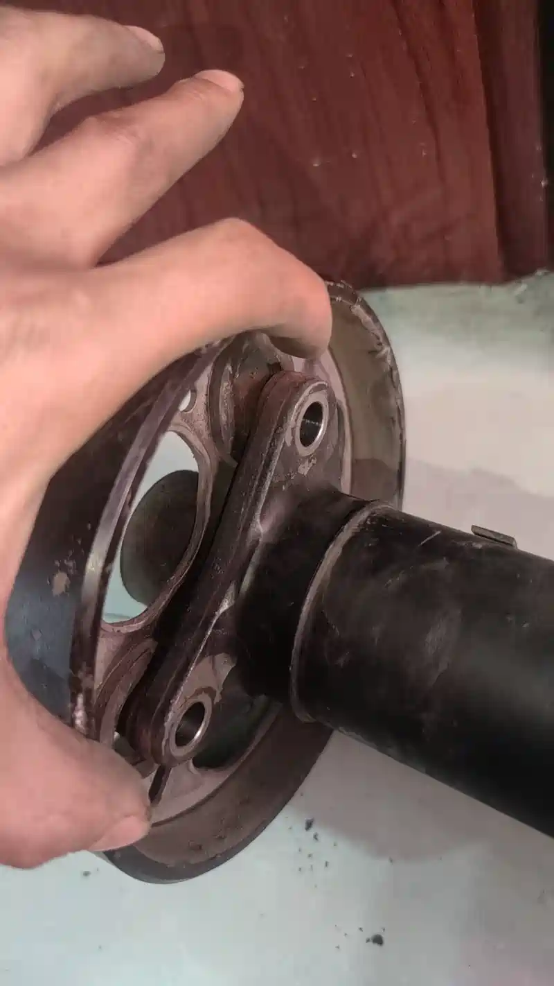

我是穷鬼,为了装逼到家花了6万5买了14年二手宝马525,现在气门室盖渗油,挺严重。传动轴共振异响,刹车片后轮磨没了,
问题1:我换什么气门室盖好???暂时方案是换原厂2500,换德纳品牌件1000,马乐800,
问题2:传动轴共振,80麦以上越高越振,方案:闲鱼购买450的拆车件,换副厂1500一根,换菲比的3800一根,原厂13000一根,
问题3:刹车片从网上买了130的原厂。明人不说暗话,假货无疑,问了修理厂说能用。方案:听修理厂的上车,退回去,换个品牌刹车片。
问题4:防冻液有点漏油,每个月补点。我也不知道哪里的问题了。
请车友们帮忙。

1.原厂,可一劳永逸解决漏油问题
2.拆车,不一定咸鱼也可淘宝找靠谱的陈田拆车件
3.这个原厂和品牌价格差不了多少,推荐原厂
4.这个要去修理厂检查,水管,水泵,水壶等要一个个排查

首先第一个就是气门室绕开气门室绕盖的话,建议更换改进的,因为这个漏油已经是通病了,如果说有改进的件可以更换改进件,这个传动轴的话,建议换好一些的,不要换很次的,这个刹车片的话,建议换好一些换成那种这个博世的就可以了,如果说咱们的防冻液漏的话,建议找个维修店,让他打一下压,确保哪一块漏,整个都整备了。

    气门室盖建议原厂
    传动轴建议原厂,或知根知底的拆车件
    检查冷区系统,用原厂防冻液
    2025-02-08 15:29 来自河南 回复

    品牌就行,现在都有质保,找个好点的修理厂以后不会扯皮

    这有啥哦  本身车就那么便宜  你传动轴原厂 气门室盖换改进的或者副厂的  刹车片换博世的  防冻液漏了找到原因替换配件  底盘再整备一下最多3万就全部搞定了

    你的这台车主要问题在于那个   传动轴不好弄     有关系很好的维修厂建议让他们给你找找拆车件  没有的话  自己从抖音拆车件平台也能找到   就是麻烦些  可能要几次才能搞定   不要花什么1万3那太贵了      其它配件建议你用原厂的特别是气门室盖       老是缺防冻液肯定有漏水点  早去处理吧   不然能给你扔到路上    漏水配件要换正品   要不然能修得你怀疑人生

    气门室盖换改良型的(国产)
    传动轴可以找成色好的拆车件
    刹车片副厂件没问题
    防冻液一般是水壶, 水壶没有氧化的话换回流管
    2025-02-21 13:23 来自安徽 回复

    我自己13款525刹车片就买的博世的,280元,安装45元,你说的原厂130的我以前用过,能用,磨的快,2年就没了,博世的能用4年

    刹车件等安全件必须用博世等原厂的,气门室盖有钱就用原厂的,现在国产改进型也可以
