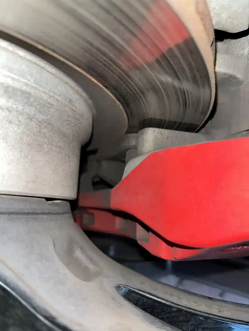

这刹车片需要更换吗?
aci65ap

图片看这刹车片状态还可以,厚度大概应该是还能够将近一厘米可以再跑一段,等到厚度低于5毫米再进行更换就行,如果目前制动力没有发生明显变化,没有必要换的过早

咱们宝马五系上是有咱们的刹车片的报警线,如果说已经报警的情况下的话,刹车片就需要更换了,咱们也可以通过肉眼进行一个观察,现在看的话还可以跑跑,因为咱图片也不是很清楚,如果说拍清楚点都可以进听一个判断的

这样观察不是很直观的看到刹车片磨损程度,更换刹车片的标准有刹车距离长 刹车踏板行程大 检查刹车片磨损程度达到更换条件,为主要依据,建议保养时拆下来看看刹车片的情况比较准确。

这跟新的一样,车子刹车片没有到一定公里数真的没有必要换,除非你是山区每天出行不是下坡就是上坡,可能要提前换掉了……

等磨损到报警线
