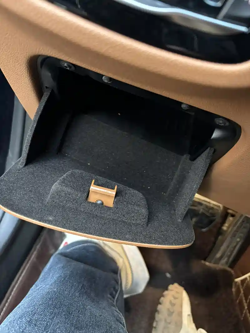

这个小储物盒经常关不上,有什么好的解决办法呢。

你好,这种情况的话都是因为我们这个储物箱上面的卡扣开关出现松动或者是损坏磨损,导致这个问题出现解决问题的话,我们可以把这个储物箱上面的卡扣开关可以给他进行维修一下,或者给他更换一下解决这个储物箱关不上老是脱落的问题,
可以拆下来进行卡扣修复一下,或者更换一下解决问题

这一个小盒子关不上,就是咱们这个盒子的卡扣出现问题了,可以咱们看看这个卡扣是否可以自己调节,如果说自己不会调的话,可以去咱们维修店去看看咱们这个卡扣是否可以调。

你看储物盒植绒表面有个白点,我觉得应该是储物盒橡胶垫太高了,关闭力有点大,用久了就好了,如果你削掉一点时间长了就会变松[吃瓜群众]
