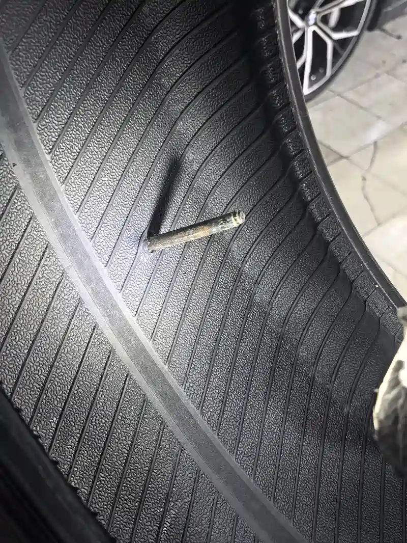

问 轮胎扎了膨胀螺栓,打磨菇钉补胎安全吗? 删除 推荐精华 置顶 取消置顶 关闭回复 打开回复 推荐编辑 楼主禁言 移动帖子 重置头像 操作记录 赛汉唐 0浏览 · 2024-12-18 21:14· 发布于江苏 轮胎上扎进去一个膨胀螺栓,孔有点大,打磨菇钉后使用安全吗 举报 打开汽车之家 阅读体验更好 相关问题 更多 问找五系车友群 0回答 问21款宝马5系用车 0回答 问宝马车配置区别 0回答 问2018款噪音 0回答 问22款530尊享异响 0回答 问为何顶配的不是四驱? 0回答 全部回复 只看楼主 赛汉唐 楼主 关禁闭 已屏蔽 倍耐力的防爆胎 2024-12-18 21:15 来自江苏 回复 沙发 举报 删除 取消删除 禁言 重置头像 共有条对话 > 壹路順风 关禁闭 已屏蔽 打蘑菇钉补胎之后,轮胎可以正常使用的。不管是放在前轮还是后轮,都可以正常使用。因为图片中的钉子太大,只有打蘑菇钉才是最安全的。因为蘑菇钉中间比较厚,相当于填充轮胎缝隙的效果。 2024-12-18 21:18 来自广东 回复 板凳 屏蔽此人 举报 删除 取消删除 禁言 重置头像 共有条对话 > 风景就在路上 关禁闭 已屏蔽 豪越L 图片看这个孔伤的有点大,单纯蘑菇钉补的强度是不够的,需要整个把这个面给处理一下之后,再用带连线的那种布去给他补一下才可以,一定要找专业的地方。否则强度不够,很容易出现漏气或者是爆胎的问题 2024-12-18 21:19 来自吉林 回复 地板 屏蔽此人 举报 删除 取消删除 禁言 重置头像 共有条对话 > zjh海 关禁闭 已屏蔽 从提供的图片看扎钉子比较大,必须采用蘑菇钉进行补胎。所以,在进行补胎后是完全没有影响的。而且,轮胎扎钉子在正面。修补后完全满足车辆行驶的需要。 2024-12-18 21:22 来自山东 回复 屏蔽此人 举报 删除 取消删除 禁言 重置头像 共有条对话 > 我砸你家玻璃 关禁闭 已屏蔽 哈弗H6 完全没有问题,蘑菇钉是完全塞满钉子孔的,还有胶的密封,而且是横截面,里面是有钢丝的,放心不胎没问题。 2024-12-18 22:10 来自北京 回复 屏蔽此人 举报 删除 取消删除 禁言 重置头像 共有条对话 > 贝悠悠 关禁闭 已屏蔽 宝马5系 这种贯穿式只能用蘑菇钉补 2024-12-19 01:43 来自四川 回复 屏蔽此人 举报 删除 取消删除 禁言 重置头像 共有条对话 > lanyuu 关禁闭 已屏蔽 帕萨特 现在论坛就是和机器人聊天吗,觉得现在论坛快没人了 2024-12-19 16:37 来自山东 回复 屏蔽此人 举报 删除 取消删除 禁言 重置头像 共有条对话 > 王侯大人 关禁闭 已屏蔽 世纪 蘑菇钉补胎没有问题,而且补胎的时候,蘑菇钉也会用胶水黏住缝隙。 2024-12-19 16:46 来自山东 回复 屏蔽此人 举报 删除 取消删除 禁言 重置头像 共有条对话 > 南栀倾寒一 关禁闭 已屏蔽 我要申诉 本楼已被删除 查看回帖内容查看操作记录 2024-12-19 22:59 来自广东 屏蔽此人 删除 取消删除 禁言 重置头像 共有条对话 > 地板脚线 关禁闭 已屏蔽 汉兰达 这么大的眼打蘑菇钉还是可以的。还是安全的所以说赶紧补胎吧。 2024-12-21 13:21 来自河北 回复 屏蔽此人 举报 删除 取消删除 禁言 重置头像 共有条对话 > 还想在主楼增加内容?点击续写主楼内容 登录 参与更多互动 发表回复 打开App,查看更多评论 首 页 上一页 下一页 末 页 跳 转 取 消 还想在主楼增加内容?点击续写主楼内容 登录 参与更多互动 系统故障 发表回复 图片最多上传9张 微信好友 微信朋友圈 新浪微博 QQ好友 QQ空间 取消 相关推荐 加载中
