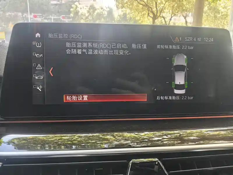

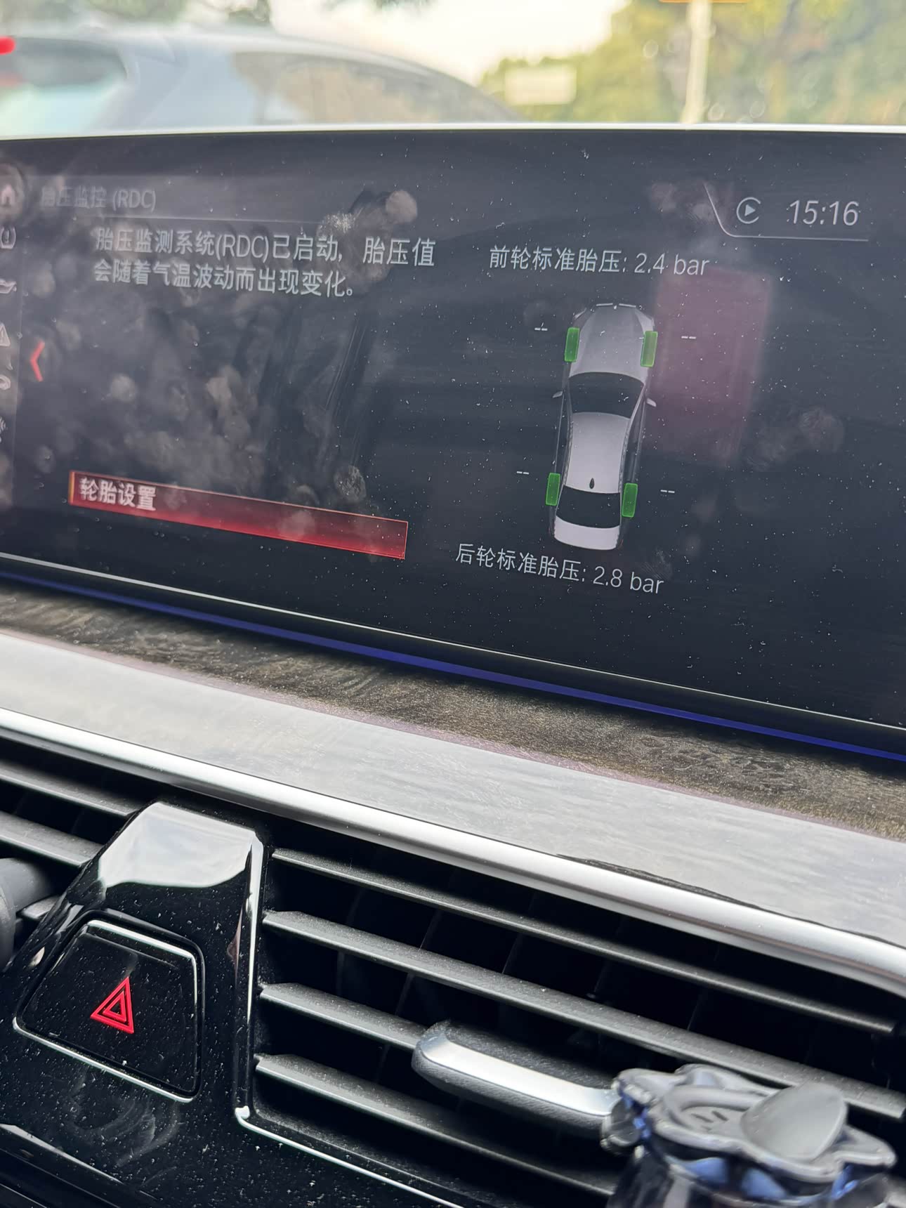

问 宝马525的胎压显示突然没了,这是咋回事? 删除 推荐精华 置顶 取消置顶 关闭回复 打开回复 推荐编辑 楼主禁言 移动帖子 重置头像 操作记录 ak9e6qft4 0浏览 · 2024-12-02 12:25· 发布于广东 2019年的宝马525这两天突然不就能显示胎压了。咋回事 举报 打开汽车之家 阅读体验更好 相关问题 更多 问换什么行号机油 0回答 问13款宝马5系异响 0回答 问19款530内饰有锈 0回答 问火花塞扭力多少 0回答 问变速箱油几万公里换? 0回答 问眼镜盒关不了 0回答 全部回复 只看楼主 杨FleXRay 关禁闭 已屏蔽 宝骏730 你好,通过你上面描述的问题,问你解答,然后在这个宝马的话突然出现这个轮胎压力不显示,这种故障问题的话,一般有两种原因造成首先第一种,就是我们这个轮胎压力传感器出现损坏,他会导致我们这个整个轮胎压力监控系统出现失效,不显示轮胎压力的问题,解决问题的话,我们可以车辆开到服务站修理厂用电脑检测一下,看下哪个轮胎压力传感器出现损坏,更换解决问题,第二种情况的话,就是我们这个轮胎压力监测模块程序丢失导致的问题,也可以把这个轮胎压力变成模块给他软件升级一下解决问题题,通过以上两种方法进行维修解决故障现象 2024-12-02 12:37 来自浙江 回复 沙发 屏蔽此人 举报 删除 取消删除 禁言 重置头像 共有条对话 > 小青蛙一只 关禁闭 已屏蔽 长城C30 有可能是胎压传感器异常,也可能是温度低,胎压显示异常。你可以启动车子,行驶3-5公里试试看,如果有胎压显示的话,就没事。如果接着不显示胎压,就得到店检修胎压系统了。 2024-12-02 12:39 来自河北 回复 板凳 屏蔽此人 举报 删除 取消删除 禁言 重置头像 共有条对话 > 彩虹天堂呀 关禁闭 已屏蔽 奥迪A4L 看图片显示胎压传感器复位重新显示,如果两天一直都显示胎压可能是传感器出现了故障,建议找时间去店里检测恢复下 2024-12-02 13:15 来自吉林 回复 地板 屏蔽此人 举报 删除 取消删除 禁言 重置头像 共有条对话 > 含笑半步癫大G 关禁闭 已屏蔽 风行游艇 可能胎压传感器出现故障了,需要到四儿子店去检测维修了。 2024-12-02 22:19 来自安徽 回复 屏蔽此人 举报 删除 取消删除 禁言 重置头像 共有条对话 > 路痴考科三 关禁闭 已屏蔽 停车进行胎压监控。还不好使就是传感器坏了。 2024-12-03 14:43 来自吉林 回复 屏蔽此人 举报 删除 取消删除 禁言 重置头像 共有条对话 > 上海车友4316519 关禁闭 已屏蔽 碰到同样的问题了,消掉48071F故障码,可以好个把月,然后又出现了楼主怎么解决的? 2025-03-25 22:47 来自上海 回复 屏蔽此人 举报 删除 取消删除 禁言 重置头像 共有条对话 > 上海车友4612512 关禁闭 已屏蔽 一样毛病 02-07 16:27 来自江苏 回复 屏蔽此人 举报 删除 取消删除 禁言 重置头像 共有条对话 > 还想在主楼增加内容?点击续写主楼内容 登录 参与更多互动 发表回复 打开App,查看更多评论 首 页 上一页 下一页 末 页 跳 转 取 消 还想在主楼增加内容?点击续写主楼内容 登录 参与更多互动 系统故障 发表回复 图片最多上传9张 微信好友 微信朋友圈 新浪微博 QQ好友 QQ空间 取消 相关推荐 加载中
