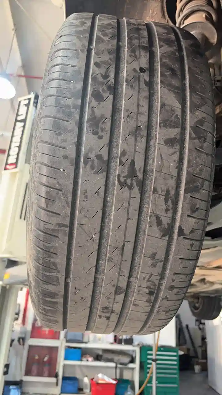

今天5w公里20年10月份上牌的车,4s店说胎不行了,有没有师傅看下,

看图片,轮胎花纹深度,已经低于5mm了,我也建议更换轮胎。通常都是4-6万公里更换轮胎,定期更换轮胎,也是为了你的安全。

偷油的不一定是老鼠 关禁闭 已屏蔽
确实太严重了,花纹都快磨平了,一般正常来讲轮胎的更换周期是在4-6万公里左右。当然具体也得看你的驾驶习惯和经常走的路况,另外和轮胎的品牌质量也是有直接的关系

壹路順风 关禁闭 已屏蔽
这个轮胎已经到了使用极限了,需要及时更换。

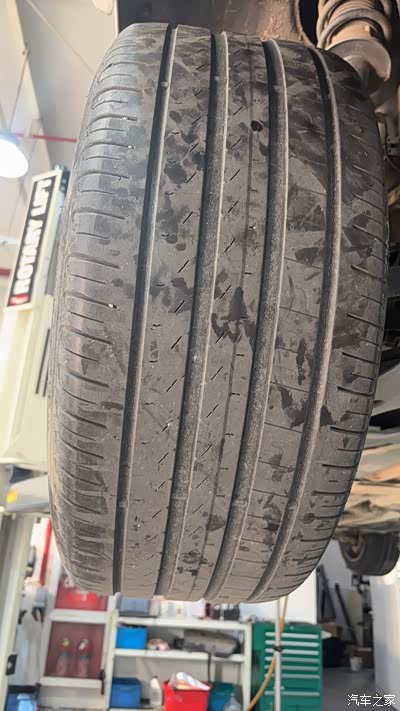

第一,从表面上轮胎有裂痕,而且是一圈都有。
第2轮胎有补过蘑菇钉。凡是补过蘑菇钉的轮胎的钢丝都会有损伤。再加上轮胎老化,所以及时更换。

宝马iX3
胎纹深度还有余量但是很少了,年份比较长正面龟裂很明显了,城区还能凑合开一下但也不保险了,建议还是尽快换掉吧

车友会欢迎你 关禁闭 已屏蔽
我们5系车友群,昨天刚有人更换轮胎,6万公里更换的
2024-11-21 15:13 来自湖北 回复
烟台车友8151519 关禁闭 已屏蔽
哈哈,我是18年6月的车,跑了6.5W换的,这次是物尽其用了,基本摩平,不过想想也是基本在市区跑,但凡多跑2次高速我也不敢不换...
2024-11-21 15:22 来自山东 回复

宝马3系
看上去确实不行了

一个A的男人 关禁闭 已屏蔽
第二张图片,老化严重,跑高速有风险,建议跟换

Big拜仁 关禁闭 已屏蔽
在跑一年 也没啥问题 前题是 不出远门 不跑五百公里以上的高速

碧海蓝天1969 关禁闭 已屏蔽
宝马5系
第一张没问题

喜欢自驾游17 关禁闭 已屏蔽
楼主 ,这个 你自己看,别 什么公里数 别什么年份。具体看自己的 。  我的一台车的轮胎12年的还在别克车上用,没有任何问题是韩国产的。  公里数更是不用参考。自己多开开就有数了。还参考4s店?人家都要倒闭了

上海车友6233975 关禁闭 已屏蔽
看花纹应该是倍耐力的原配轮胎,我也是20年的倍耐力,都八万公里了花纹比楼主这个要好很多,你用车高速多还是城区多啊

sharuxian 关禁闭 已屏蔽
马自达6
轮胎快磨到极限了,换了吧,选轮胎得选品质好的,像固特异、大陆这种高端品牌都靠谱。我车上的固特异御乘II代轮胎,用了三年多,没出过问题,抓地力强,刹车平稳,静音效果也好。

mph5136 关禁闭 已屏蔽
宝马5系
市区开开没问题,雨天高速要注意
