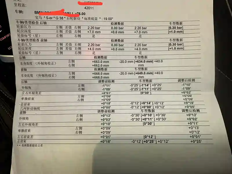

各位车友帮忙看看这个数据有没有问题。4S店说没问题。但是开起来不对劲。

        雅安青衣江 关禁闭 已屏蔽
        宝马5系
        哈,同样的问题,吃内侧胎,
        刚刚换了两个后胎,后面两个轮胎内侧都磨破了,花了2000多个米,倍耐力P7(非星标),一只1300,含安装,动平衡,定位。
        轮胎店老板说去4S做10次定位,都会吃内侧胎,
        我问为啥,他说,宝马5系的后桥是外八字的,显示为0,但轮胎是外倾的,怕我不信,他在平板升举台调成水平,我能看到水平值为0,
        之后他把车开上去,把设备安装上,电脑上显示前后桥的值为:0,0.1,0.1,0,
        他说,你看,值是对的,
        让我看两个后轮,结果如他所说,两个胎明显外倾,磨内侧。
        他说,做过的定位好几十辆,都是这样。
        后来把后桥的调整为-0.47,-0.47,前轮为0,0,
        就正了,感觉车都好开些了,滑行距离都略微长点(估计 是错觉)。

          以前东本现在MB的梁梁 关禁闭 已屏蔽
          你的前轮左右倾角差异比较大,前束调成一样,车肯定不好开!
          2024-04-20 14:13 来自广东 回复

          从数据看,4S仅仅调整了一下前轮的前束角(外倾角是无法调整的),后轮都没动。
          感觉不舒服,那就调回原来的数值好了。估计是习惯了老数据。
