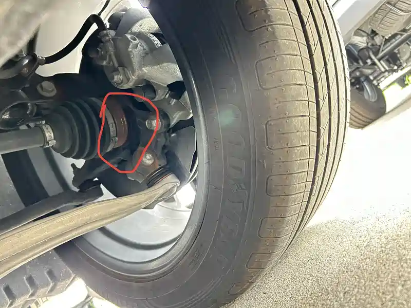

去年十一月提了林肯Z,到现在跑了一万出头,前段时间停在坡度上,就看了一下底盘,发现左前轮转向节和半轴结合处有油渍,去店里检查,说可能是装配油,然后用清洁剂喷了一下,到今天跑了一个多月发现还是有油渍,是新的油渍。有没懂行的朋友看看,这到底是里面的装配油,还是前轮轴承里的油漏了,目前行驶正常,没有听到有异响情况,如果继续滲油是不是前轮就会出现异响甚至损坏的情况

虽然4S店最初判断是装配油,清洁后仍有新油渍。可能是半轴油封或球笼防尘套问题 。即便当前行驶无异响,持续渗油也会导致部件磨损,后续或出现异响、影响安全,建议再去检修。

看图片红圈位置应该是半轴油封渗油,新车装配油不会反复出现。建议让4S店重点检查半轴油封密封性,趁质保期内赶紧处理。目前没异响说明油量还够,但长期渗油会导致轴承润滑不足,迟早出问题。记得让店里出具检测报告留底。

轴承位置,轴承盖板坏了里面润滑脂半流出状态。
