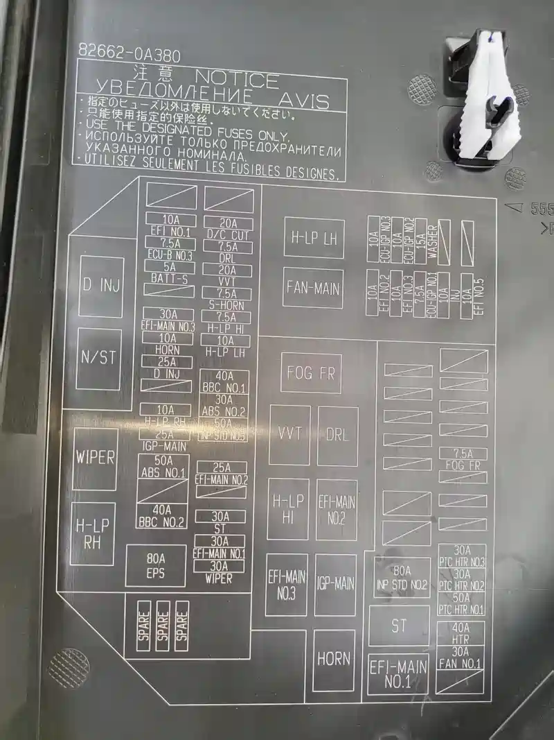

发动机舱保险盒

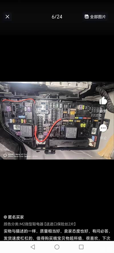

请问锐放纯油先锋版发动机舱的保险盒里ACC电源保险是哪个?我需要接个雾灯的电源+极线,翻以前大神装雾灯的帖子没有这方面的具体图示,如果直接接到大灯上怕功率太高不安全了,请指点下ACC保险片是哪个,谢谢

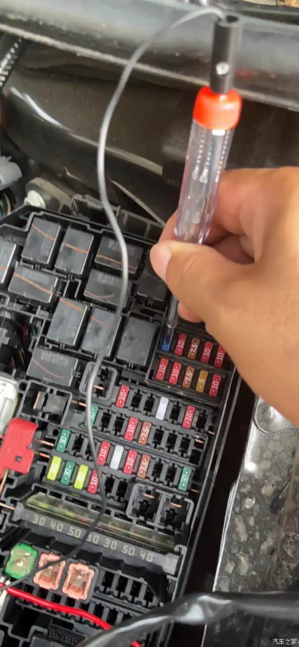

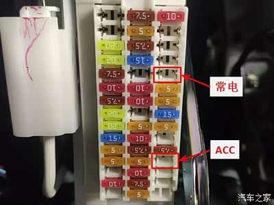

ACC保险一般会标有“ACC” 或“ACCESSORY”字样,同时会标注对应的安培数 ,一般是20A。你这个保险盒里没看到标识,你可以到驾驶舱方向盘下方的保险盒里看看有没有。如果找不到,可以借助万用表或12V汽车测试灯来确定。用万用表测量时,将万用表调至电压档,黑表笔搭铁,红表笔依次接触保险两端。将车钥匙拧到ACC档,有12V电压且钥匙回位到LOCK档时电压消失的保险,就是ACC保险。用汽车测试灯也一样方法,把测试灯一端搭铁,另一端接触保险,钥匙拧到ACC档时测试灯亮,钥匙回位到LOCK档灯灭的,就是ACC保险。

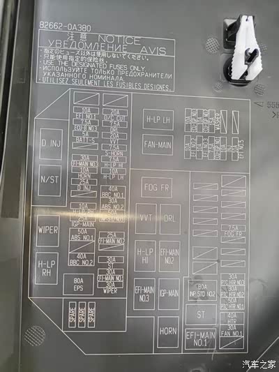

FOG FR那个继电器看见了吗,那个就是原厂的前雾灯继电器位置,如果有能力可以给它改了,要不真没有啥好的ACC电保险给雾灯用

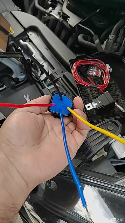

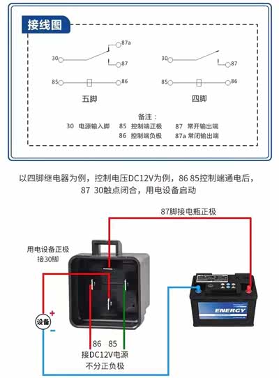

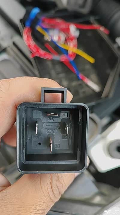

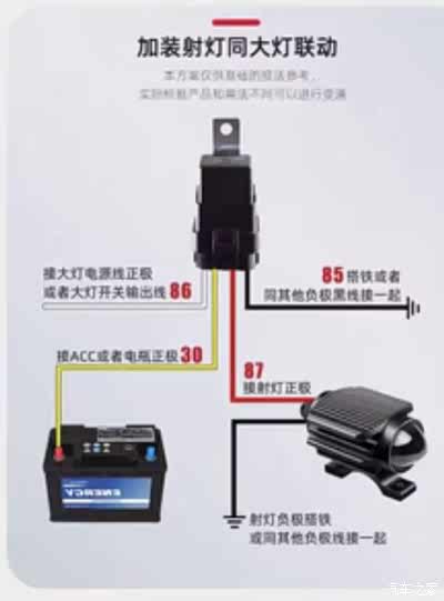

若雾灯是分远近光的,或是独立开关的,或是雾灯远光和大灯联动的。ACC的开关是在方向盘下面的取电盒取电(论坛里有图),在驾驶台下面可增加单独的开关,雾灯线通过机仓穿到驾驶台下面。大灯联动是增加左右大灯各1个继电器(共2个继电器,40A或80A),通过小电流控制大电流,继电器取电是通过发动机仓保险盒增加两个10A的(迷你型)取电保险取电(相当于接电池正极)。如果是大灯插头互插的雾灯总承,接线要少一点,要方便一点。继电器和10A的保险不贵,但雾灯比较贵。
