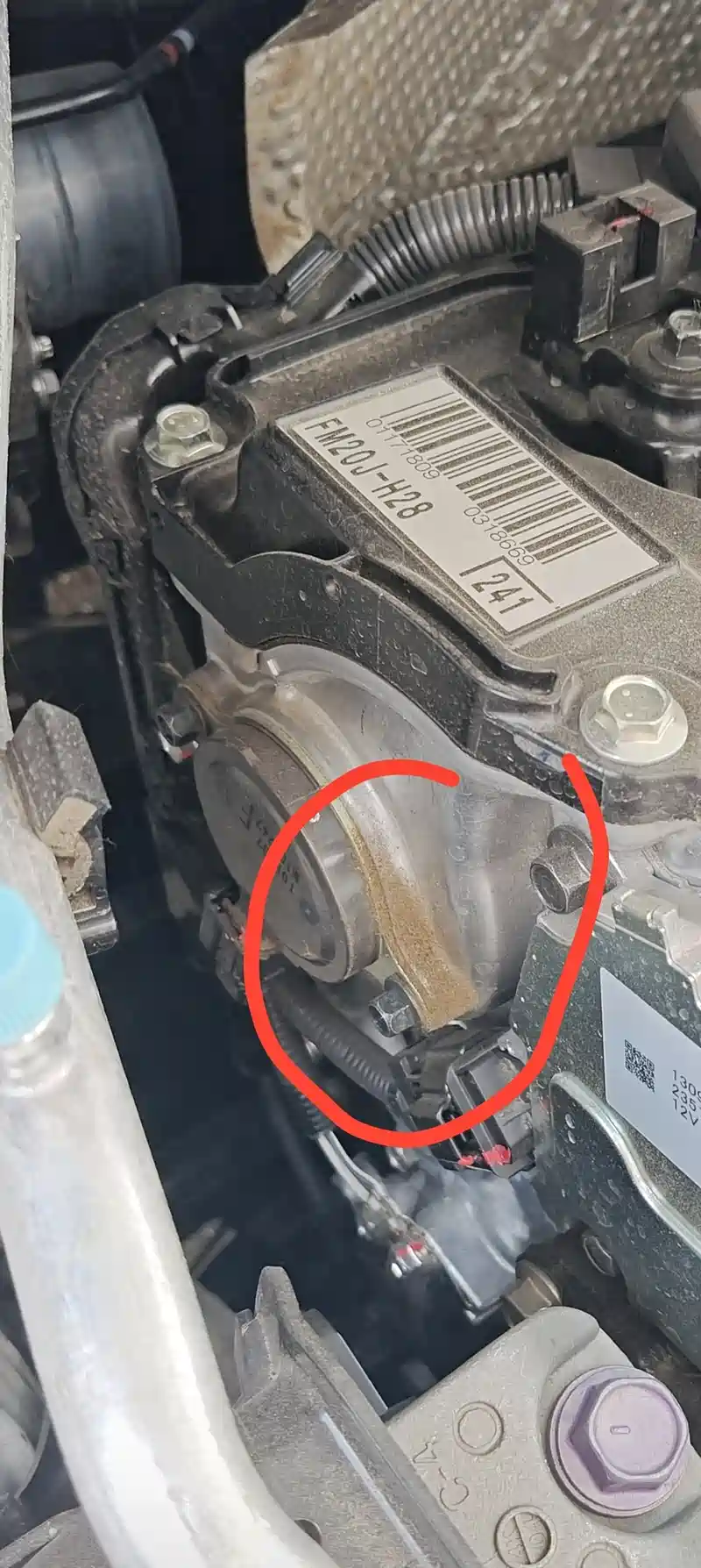

问 锋兰达引擎盖渗油,这是哪个位置的问题? 删除 推荐精华 置顶 取消置顶 关闭回复 打开回复 推荐编辑 楼主禁言 移动帖子 重置头像 操作记录 嘛哩嘛哩哄呀 0浏览 · 2025-06-13 13:15· 发布于黑龙江 今天打开锋兰达引擎盖发现的,有人知道这是什么位置渗油吗? 举报 打开汽车之家 阅读体验更好 相关问题 更多 问这个问题谁遇到过? 0回答 问最近优惠活动怎么样? 0回答 问是不是贵很多 0回答 问这是质量问题吗? 0回答 问这个管子是干嘛的 0回答 问锋兰达双擎领先版 0回答 全部回复 只看楼主 1780蓝狐 关禁闭 已屏蔽 奥迪A3 看上去不太像是油渍啊,如果摸上是干的话。你用手摸过确定是油渍吗?这个部位看上去是正是链条的端盖吧,你可以先擦拭干净后再观察一阵子,通常渗油部位沾上灰尘后都是会变成黑漆漆的油泥状的。 2025-06-13 13:42 来自江苏 回复 沙发 屏蔽此人 举报 删除 取消删除 禁言 重置头像 共有条对话 > 狗哥聊聊车 关禁闭 已屏蔽 红圈位置看着像是气门室盖垫渗油,锋兰达通病。那个FM20J-H28是发动机型号,渗油点正好在气门室盖和缸体接缝处。去4S店换个垫片就行,质保期内免费搞。要是出保了外面修理厂两百块能搞定,记得让他们把周边油渍清理干净再观察。 2025-06-13 21:44 来自辽宁 回复 板凳 屏蔽此人 举报 删除 取消删除 禁言 重置头像 共有条对话 > 真诚9997 关禁闭 已屏蔽 你这个位置不像是渗油,可能是装配的时候打的蜡,如果是渗油应该端盖前面也会有油,建议你吧那个位置擦干净,然后观察一段时间,贸然去换垫,可能会造成渗油! 2025-06-16 14:21 来自辽宁 回复 地板 屏蔽此人 举报 删除 取消删除 禁言 重置头像 共有条对话 > 还想在主楼增加内容?点击续写主楼内容 登录 参与更多互动 发表回复 打开App,查看更多评论 首 页 上一页 下一页 末 页 跳 转 取 消 还想在主楼增加内容?点击续写主楼内容 登录 参与更多互动 系统故障 发表回复 图片最多上传9张 微信好友 微信朋友圈 新浪微博 QQ好友 QQ空间 取消 相关推荐 加载中
