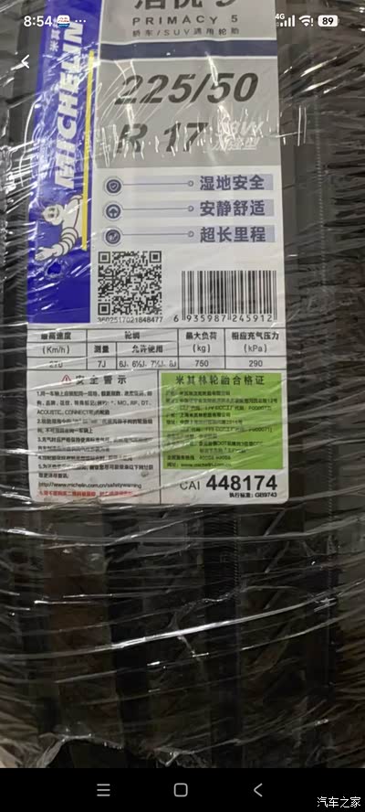

锋兰达原装是邓禄普215R60 17的轮胎,胎噪特别大,想换成米其林的静音胎。问下可不可以换大一号的225胎
我查了轮胎计算器是可以的,但丰田手册上写着轮毂是6.5J的,最大只能装215的轮胎。这就又让人纠结能不能换了。
按照轮毂J值对照表,只有7J才能上225的轮胎,6.5J的最大只能装到215宽的轮胎,
有没有换过的朋友啊,出来指导下。

锋兰达的轮胎在原装的基础上加宽一个型号是可以的。
这款车原装2156017的轮胎,如果想加宽的话,可以换成2255517的轮胎,这样的话适配度是最高的。
轮胎加宽可以提升车辆行驶的稳定性以及提升车辆刹车制动性能。

放心就行,轮毂不会影响。

尺寸不能换,否则年审过不了

兄弟改了了?应该可以上225 50 17
