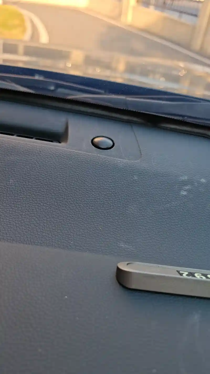

锋兰达23款燃油版,本来想更换一下大灯自动感应器的盖子,把原装的黑色盖子更换成透明的,结果因为不好拆,把头部那个组件拆坏了,去4S店订了个组件过几天到货,但是真的不知道怎么拆那个头部组件,无从下手,请车友们指点。

我当时拆的时候,用那种最小号的一字螺丝刀,然后把头部用老虎钳掰弯一点,掰成70°左右,然后把螺丝刀慢慢别进去,等感觉伸进去大概七八毫米的时候,慢慢往上边拔边翘,就容易下来了,周围的塑料件难免有点痕迹。既然你都换元器件了,装的时候直接把透明盖装回去就行了,还有必要继续拆吗?

如若是感光传感器失效从而促使自动大灯失灵,那么需要更换新的感光传感器。也可能是感光传感器中的相关的线路出现了问题,此时最好去修理店进行维修,逐一排查线路问题。
使用了不符合规定的仪表台隔热垫,把传感器挡住了或者出现孔位不匹配的情况而导致自动大灯失灵,长亮的问题,这时候就需要将仪表台隔热垫拆除或者更换上一个符合规范的仪表台隔热垫即可解决问题。

哈哈哈,恭喜中招,俺当时也是这样自己搞坏的。不要担心,不是什么大事。主要是操作不小心所致,也只是那个感应头坏了,大可以网上买一个,50元左右吧。然后小心小心再小心,或是让修车师傅给换上,就OK了。不要怕,,真的不要怕。

人才,这没必要折腾,撬花啦,直接把传感器拔了,手动开灯

直接把副驾的喇叭里面的线拔掉不就好了吗,自动就变成手动了,我先也是翘,后来自己研究到线的位置了

先搞清楚盖子的结构,从左边或右边撬盖子,用小起子或钢针别一下卡扣就下来了,然后换上新盖按下去就好了。
云浮车友2127178 关禁闭 已屏蔽
要从副驾喇叭那里翘的吧

改大灯手柄才是正确的方法,简单好用,不要动感应器。
