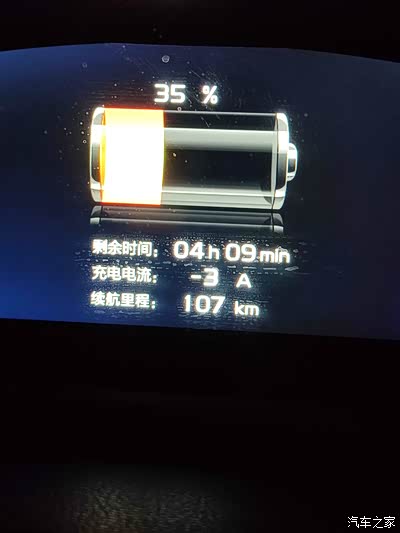

我们这零下-6度到-10度,不管是公共快充还是原装7kw家用充电桩刚插上充电车内液晶仪表盘一直跳充电和不充电,大概要等10来分钟才不跳正常显示充电,你们有这样的的问题吗?到底是充电机有问题还是在给电池包加热才一直跳屏幕的?

应该是温度太低,给电池包加温,我去快充桩也遇到过这个问题,手机温度0左右,前段充电电流很小,看手机显示电池包温度10以上电流才逐渐增大

这种情况平板的IPAD以前几代也出现过,还要在被窝里捂热一下才能充的进电。

为什么你的是3A

电池加热 但它这个显示方式让人无语
