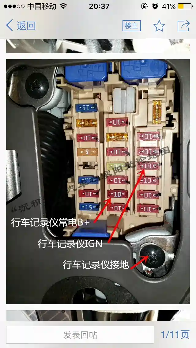

这是我车的保险盒
如图,如果按照岩版的接法,IGN那里已经有一个了,如果我把 那个拔下来,插上行车记录仪自带的插头,可以吗?有什么影响吗?

我车上那个IGN熔丝也是原车配置的,但没有出线,可能是出厂预留的。楼主可以确认一下自己的车辆,是否也是这样。供参考

看岩版原来的保险盒取电图,从下往上第4个是备用的保险,应该没啥事

岩版还要问题问下:我的记录仪取电接acc上了,刚看了一片文字,好像说接acc设备二次启动,IGN是启动发动机的时候才接通的,那是不是接IGN上好啊?

个人建议接IGN。
因为一般熄火停车听CD或FM,均在ACC位置。如记录仪也接ACC上,就一直没必要的工作着。供参考

谢岩版,倒车雷达不用接在IGN上吧。。我记录仪和倒车雷达用的一个取电器

倒车雷达主机一般只接倒车线,只在倒车时有电就行了,平时不用供电。
建议:记录仪从“IGN熔丝"取电,倒车雷达从“倒车信号"线取电。
