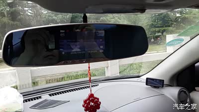

今天早上又打不着车了,车四年,电瓶经检测完好,可是最近发生两次没电的情况了,我加装的前后倒车雷达,自动升窗和行车记录仪。现在手头有万用表,想测测锁车状态下车的静态电流大小,看看有没有漏电的设备,各位童鞋给指点指点。如果断开电瓶负极测量完再接上可以不?
