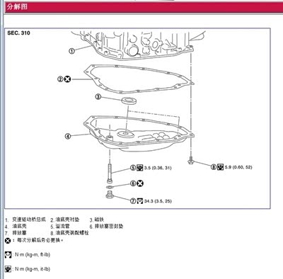

哪位大侠知道阳光波箱油底壳螺丝拧紧力矩多少?谢谢

这不就来了吗?

舞动de奇迹 关禁闭 已屏蔽
这不就来了吗?
