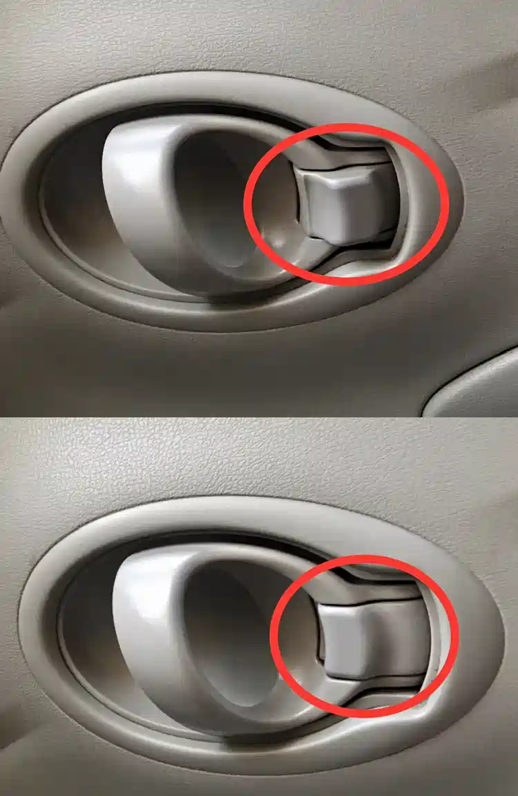

问 阳光右后门无法自动落锁 删除 推荐精华 置顶 取消置顶 关闭回复 打开回复 推荐编辑 楼主禁言 移动帖子 重置头像 操作记录 繁华落地 0浏览 · 2025-02-15 21:10 阳光2个后门无法通过遥控钥匙解锁和上锁。车内锁块不回弹,手动可以,遥控不行。两个后门都失灵了,后来自己好了一个,这是哪里出了问题?维修一下需要多少钱? 举报 打开汽车之家 阅读体验更好 相关问题 更多 问日产阳光空调问题 0回答 问15年阳光加喇叭 0回答 问发动机异响 0回答 问困扰多时求指教 0回答 问单选题,有多少人选C 0回答 问手刹拉线归位弹簧没了 0回答 全部回复 只看楼主 杨FleXRay 关禁闭 已屏蔽 宝骏730 你好,车辆出现这个右后门内拉手闭锁器开关无法工作,这种情况的话都是属于右后门门锁块上面的闭锁器损坏导致的这个开关无法进行关闭,引起车辆无法上锁的问题,解决问题的话,我们需要进行拆卸右后门,然后更换一下车门锁块上面的闭锁器进行更换一下,就可以解决问题了。更换费用参考价格是在100到150的费用,配件加上手工费。 2025-02-15 21:12 来自浙江 回复 沙发 屏蔽此人 举报 删除 取消删除 禁言 重置头像 共有条对话 > 车友3744212 关禁闭 已屏蔽 配件一门100,人工100, 2025-02-17 10:52 来自广东 回复 板凳 屏蔽此人 举报 删除 取消删除 禁言 重置头像 共有条对话 > afybr 关禁闭 已屏蔽 闭锁器里面有个齿轮 弹簧可能断了,自己动手换一个不超过30元。 2025-03-10 11:39 来自广西 回复 地板 屏蔽此人 举报 删除 取消删除 禁言 重置头像 共有条对话 > 长治车友0040519 关禁闭 已屏蔽 闭锁器坏了,我右后门坏了换了一个二百搞定啦 2025-03-22 19:38 来自山西 回复 屏蔽此人 举报 删除 取消删除 禁言 重置头像 共有条对话 > 有车真是烦 关禁闭 已屏蔽 阳光 我的车也发生类似问题了,真巧啊 2025-03-23 10:02 来自云南 回复 屏蔽此人 举报 删除 取消删除 禁言 重置头像 共有条对话 > afybr 关禁闭 已屏蔽 这个要拆开闭锁器,没有动手能力搞不定,一般都是整个闭锁器一起换了 2025-03-27 09:06 来自广西 回复 屏蔽此人 举报 删除 取消删除 禁言 重置头像 共有条对话 > 佛缘dagzwang 关禁闭 已屏蔽 阳光 我的右后门修理厂说模块坏了,换了一个模块,100元。 2025-04-26 17:06 来自甘肃 回复 屏蔽此人 举报 删除 取消删除 禁言 重置头像 共有条对话 > 还想在主楼增加内容?点击续写主楼内容 登录 参与更多互动 发表回复 打开App,查看更多评论 首 页 上一页 下一页 末 页 跳 转 取 消 还想在主楼增加内容?点击续写主楼内容 登录 参与更多互动 系统故障 发表回复 图片最多上传9张 微信好友 微信朋友圈 新浪微博 QQ好友 QQ空间 取消 相关推荐 加载中
