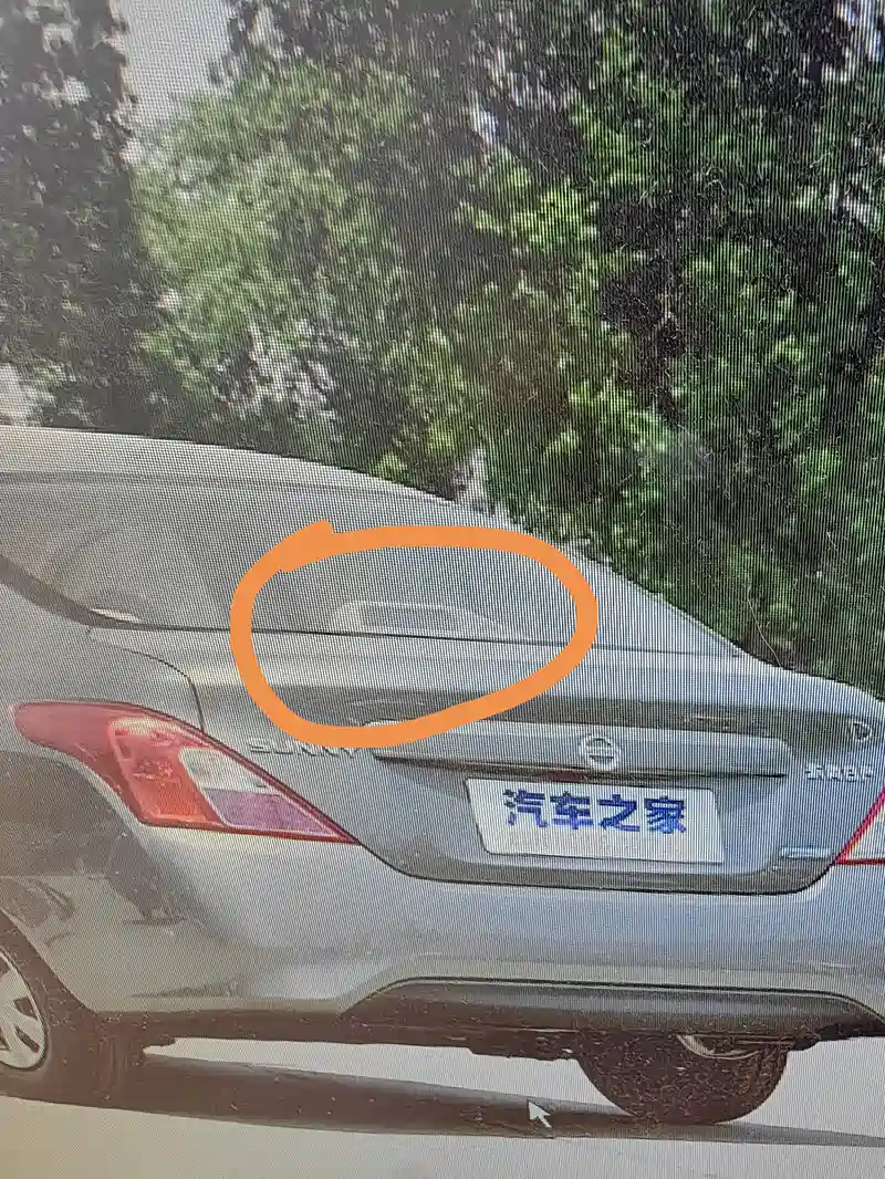

问 请教如何拆下后排座椅后面那个刹车灯罩? 删除 推荐精华 置顶 取消置顶 关闭回复 打开回复 推荐编辑 楼主禁言 移动帖子 重置头像 操作记录 黄哥2019 0浏览 · 2024-12-16 11:02· 发布于四川 阳光后排座椅后面那个灯怎样拆下来,里面很多灰尘,乡拆下来擦一下。谢谢 举报 打开汽车之家 阅读体验更好 相关问题 更多 问擦车用什么毛巾好? 0回答 问想买台二手阳光 0回答 问记录一下修车过程 0回答 问怠速值调整,怠速抖动 0回答 问电瓶价格问题 0回答 问阳光声音问题 0回答 全部回复 只看楼主 小伟杰 关禁闭 已屏蔽 雷克萨斯IS 你如果说需要拆这个高位刹车灯的灯罩,你可以打开后尾箱,从这个灯罩对应下面看看能不能拆,如果说拆不了,那就需要拆里面的这个饰板,拆这个试板的话是有一点麻烦的。建议你到修理厂去进行拆卸。 2024-12-16 11:04 来自广东 回复 沙发 屏蔽此人 举报 删除 取消删除 禁言 重置头像 共有条对话 > 天津车友6135298 关禁闭 已屏蔽 从座位后边直接拆,就是几个卡扣,用点劲掰一下就下来了,然后把线拔掉就拿下来了。 2024-12-16 11:32 来自天津 回复 板凳 屏蔽此人 举报 删除 取消删除 禁言 重置头像 共有条对话 > 希望6601 关禁闭 已屏蔽 大力出奇迹的,卡扣拆开就行 2024-12-16 21:00 来自 回复 地板 屏蔽此人 举报 删除 取消删除 禁言 重置头像 共有条对话 > cntjck 关禁闭 已屏蔽 小蚂蚁 一般来说这个轿车后风档玻璃内下方的后高位刹车灯的灯罩,是利用灯罩上的卡扣来卡在后风挡玻璃内饰板上的,只需要在灯罩边上撬一下就能拿下灯罩的。如果只是想擦一下内部与后方档玻璃之间的尘土的话,其实也不用拿下这个灯罩,用吸尘器顺着后风档玻璃与这个灯罩之间的缝隙去吸或者同时用吹风机在另一侧去吹的话就能够解决尘土问题了。 2024-12-17 04:23 来自天津 回复 屏蔽此人 举报 删除 取消删除 禁言 重置头像 共有条对话 > 舞动de奇迹 关禁闭 已屏蔽 在后排座椅那里,用手推灯罩,向车尾方向推,推着向上拔出来就行了 2024-12-17 13:23 来自广东 回复 屏蔽此人 举报 删除 取消删除 禁言 重置头像 共有条对话 > 痞子胡2019 关禁闭 已屏蔽 锋兰达 这个里面有一块块油渍要拆开才能擦, 2024-12-19 09:19 来自广东 回复 屏蔽此人 举报 删除 取消删除 禁言 重置头像 共有条对话 > steven新阳光 关禁闭 已屏蔽 直接拆,买车不久就拆开换过高位刹车灯,原车是灯泡那种,直接换成LEd风格的 2025-03-12 17:10 来自福建 回复 屏蔽此人 举报 删除 取消删除 禁言 重置头像 共有条对话 > 还想在主楼增加内容?点击续写主楼内容 登录 参与更多互动 发表回复 打开App,查看更多评论 首 页 上一页 下一页 末 页 跳 转 取 消 还想在主楼增加内容?点击续写主楼内容 登录 参与更多互动 系统故障 发表回复 图片最多上传9张 微信好友 微信朋友圈 新浪微博 QQ好友 QQ空间 取消 相关推荐 加载中
