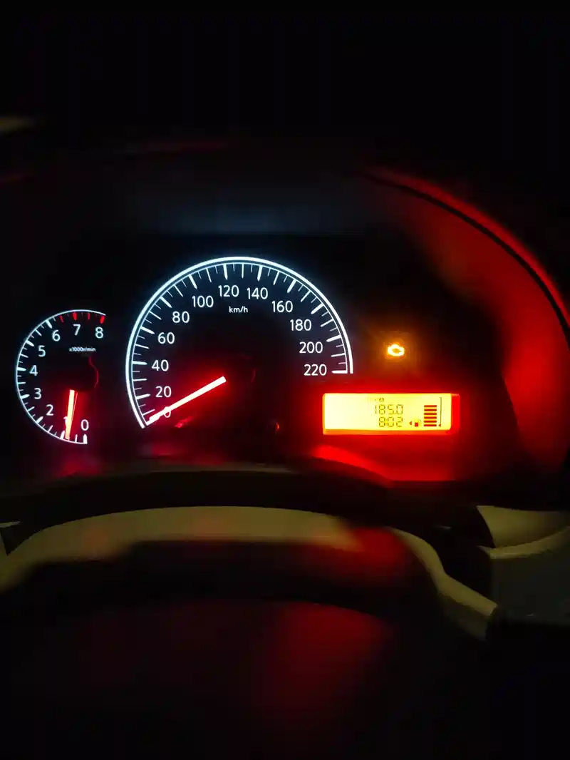

问 2011阳光CVT踩刹车不显示档位 删除 推荐精华 置顶 取消置顶 关闭回复 打开回复 推荐编辑 楼主禁言 移动帖子 重置头像 操作记录 大连车友1210163 0浏览 · 2024-10-12 13:38· 发布于辽宁 2011阳光CVT踩刹车有时不显示档位,发动机故障灯亮。换档位开关,刹车开关,刹车灯泡,故障依旧。求高手解答! 举报 打开汽车之家 阅读体验更好 相关问题 更多 问困扰多时求指教 0回答 问擦车用什么毛巾好? 0回答 问遥控钥匙电池 0回答 问副驾驶积水 0回答 问机油保养问题 0回答 问发动机吱吱叫问题 0回答 全部回复 只看楼主 86虎子 关禁闭 已屏蔽 轩逸 踩刹车故障灯亮?送刹车故障灯不亮? 用OBD把车的故障码读取一下,不就出来了 2024-10-12 16:16 来自新疆 回复 沙发 屏蔽此人 举报 删除 取消删除 禁言 重置头像 共有条对话 > 舞动de奇迹 关禁闭 已屏蔽 应该是p0705,后右尾灯插头的地线接触不良 2024-10-12 18:27 来自广东 回复 板凳 屏蔽此人 举报 删除 取消删除 禁言 重置头像 共有条对话 > 沈阳车友3006531 关禁闭 已屏蔽 两个后尾灯拆下来,电线接头母头用小钳子夹紧点,别太紧,太紧插不进去,然后就好了,后尾灯会比之前亮一倍!完事得去消故障码。 2024-12-04 13:32 来自辽宁 回复 地板 屏蔽此人 举报 删除 取消删除 禁言 重置头像 共有条对话 > 山东车友258 关禁闭 已屏蔽 阳光 这是阳光的通病,电脑读取的是变速箱问题,实际上是右后刹车灯座的问题 2024-12-23 11:31 来自山东 回复 屏蔽此人 举报 删除 取消删除 禁言 重置头像 共有条对话 > 哈雷1946 关禁闭 已屏蔽 检查右后尾灯总成里面的倒车灯底座是否有氧化锈蚀。南方这样的情况多一些, 2025-02-08 15:23 来自北京 回复 屏蔽此人 举报 删除 取消删除 禁言 重置头像 共有条对话 > liuzheqi1144 关禁闭 已屏蔽 中华骏捷 1 挡位检测器坏了2 冷车启动有挡位 踩几脚刹车后 导致 不显示了的情况下 去把有后边的尾灯拆了 重新看下接头 尤其是接地的那根线 不牢靠导致的这个问题3 2025-05-07 15:37 来自天津 回复 屏蔽此人 举报 删除 取消删除 禁言 重置头像 共有条对话 > 村边闲人 关禁闭 已屏蔽 阳光 同款车,同款问题!现在D挡踩刹车还会抖动一下… 2025-07-29 13:26 来自广东 回复 屏蔽此人 举报 删除 取消删除 禁言 重置头像 共有条对话 > 还想在主楼增加内容?点击续写主楼内容 登录 参与更多互动 发表回复 打开App,查看更多评论 首 页 上一页 下一页 末 页 跳 转 取 消 还想在主楼增加内容?点击续写主楼内容 登录 参与更多互动 系统故障 发表回复 图片最多上传9张 微信好友 微信朋友圈 新浪微博 QQ好友 QQ空间 取消 相关推荐 加载中
