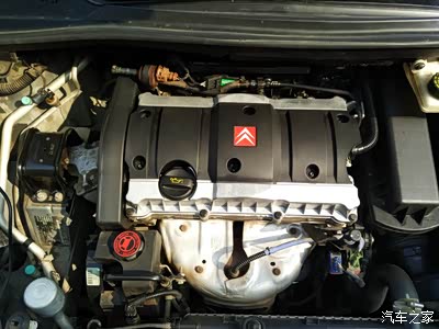

有哪位同学改过铝合金气门室盖的吗,能够有效改善气门室漏油的吗?

已换,目前不漏,理论上讲,发动机胶密封,不会再漏,当然,安装技术最重要,原厂垫子也是可以做到不漏的。
走在回家路上 关禁闭 已屏蔽
再好的气门室盖安装不好也漏油。安装需要技巧。。。。。。。

论坛有换得,你找找,换垫子还漏的话,一是垫子不好,而是安装不对;其实原厂的垫子质量超好,有点漏以后,拆下来洗洗干净装回去,就好了,现在快3千公里了,不漏

看来,件的质量是没问题,关键是技术安装啊

我已经换了两次气门室垫了,现在又开始漏油,看着烦人。

我换了两次,目前几千公里还好。继续观察

我是前段时间更换的气门室盖的垫子,半个多月了,目前没有发现渗油

换原厂的气门室盖垫吧,效果还可以。

说白了其实还是垫子质量不好。

在哪换的?换一家吧。掌握技巧后,是很简单的事。首先在垫子上涂点机油,拧镙丝要均匀,对角去拧,重点是别拧的太紧,压严实了就行,太重反而渗油。

修理师傅说是原厂的垫子,谁知道是不是原厂的。

我换的铝合金的  还在实验当中  以前换过两个第三年冬天开始渗油  一年换一个 一到冬天零下就开始渗油了 和修理厂的老板熟  换了不合适原给我换回来  我还找他要钱
