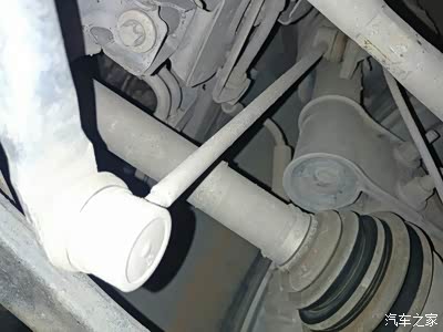

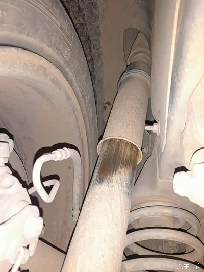

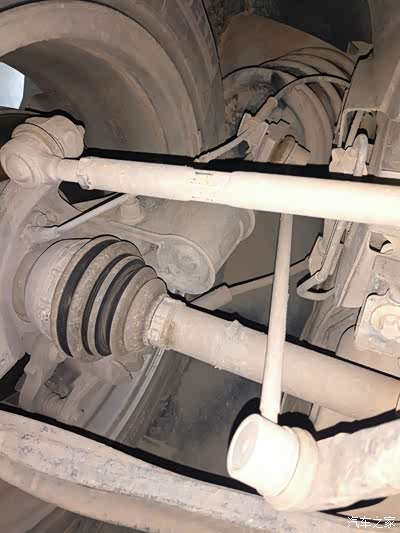

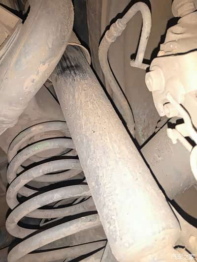

6年10万公里的世嘉,哪些部件容易老化,需要更换的呢?
那片浮云a

求助下各位嘉友
被摩托车刮花了,赔了200块给我
这些减震有没问题,目测下
去贵州的一些山路
