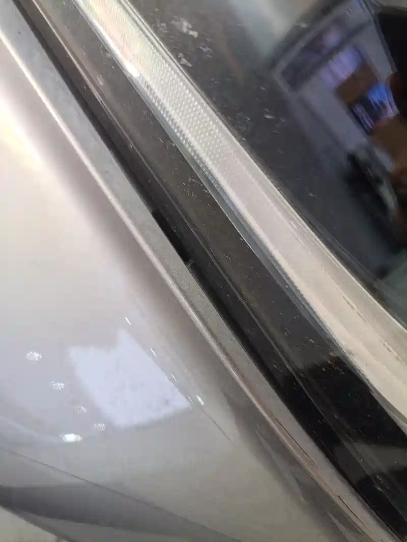

威飒保险杠卡扣怎么会自己脱落

路况不好,经常振动肯定会松动的,或者是扣卡确实有裂开了,没有张力了。

按回去试试 可能松动了

车辆的保险杠卡扣自己脱落一般都是卡扣松动或者是天热卡扣有轻微变形的情况。
像这种情况稍微用力的往里拍一下,然后再继续观察一下,如果后续还是松动脱落,可以去修理厂做一下相关处理。
车辆如果还在质保范围之内,直接去4s店进行免费的固定或者是更换新的卡扣就可以了。

应该是装配的时候就没装好,可以试试能不能按回去

估计是上次大灯故障摘杠装回去没装好,有的保险杠就这样,只有原厂的时候最紧实,拆过一次就不行了

威飒保险杠卡扣脱落可能是装配问题或者卡扣质量差,颠簸路容易松。建议检查卡扣有没有断裂,换套加强型卡扣能解决。要是经常掉可以去4S要求加固,质保期内应该免费处理。
