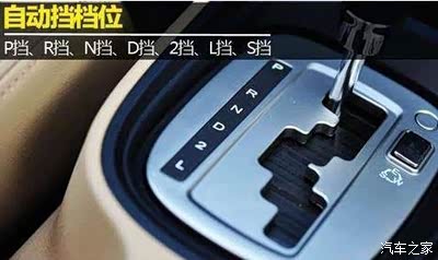

自动挡的车子,如何正确停车起步?

  正确的步骤应该是:踩脚刹讲车停住——档位从D挡挂入N挡——拉紧手刹——熄火(这个时候电门是打开的,而不是关闭)——踩下脚刹——档位从N挡挂入P挡,——松开脚刹,关闭电门。相信很多车主都是在停车的时候挂P挡,松刹车,拉手刹,熄火。这个步骤会对变速箱造成损失,因为自动挡的车挂入P挡之后,变速箱会有一个自锁的钢爪扣住齿轮。车辆停在有一点点坡度上时,那个钢爪和齿轮结合会比较紧,本来应该休息的变速箱就会这么一直憋着,直到下次车辆行驶之前。在这种情况下,只要你一启动车辆,变速箱就教着劲,发出异响,而且车辆会有轻微抖动。再从P挡切换至其他档位时,会非常的吃力,脱开瞬间对吃力造成巨大的冲击。所以为了延长自动变速箱的使用寿命,建议按照以上的停车方法来停车。

 个人习惯红绿灯挂挡n就是怕万一后面追尾引起 的不必要的变速箱损伤,虽然好多人说p档追尾也不会影响,但变速箱受冲击总归不好。停车时候,尤其是坡度的停车,n档脚刹停稳,上手刹车不溜车了再直接p,然后在熄火,这个对于有坡度的地方还是有效果的
