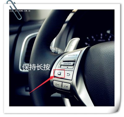

如题,2013款天籁2.5领先,保养完成后4S没有对里程表清零,忘记问需不需要。
各位大神,问题是:新世代天籁保养完需不需要对保养里程表清零,如果需要的话怎么怎么清零?有图最好
(网上说的都是老款清零方法)

保养提示可参阅此贴:http://club.autohome.com.cn/bbs/thread-c-634-27023307-1.html

看你自己,个人觉得无需清零,清零在油耗\KM数显示下,长按方向盘左侧菜单键

不用清零啊,保养里程自己都可以设置,里程到了自然会有提示

需要清零以便重新计数,不然会一直提示保养警告。
