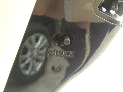

问 新天籁左后侧车门从里面打不开是什么情况?

如题,大神们给解释一下

MINI COUNTRYMAN
儿童锁看看,门的侧面,看下图:
hyyoooo 关禁闭 已屏蔽
雅阁
是不是儿童锁锁到了,外面可以开吗,外面可以开的话,很有可能就是锁到儿童锁
2017-01-06 18:02 回复
广州车友2815139 关禁闭 已屏蔽
安全锁锁上了,打开门在侧面那里解开
2017-01-06 18:02 回复
storyjiang 关禁闭 已屏蔽
门边有个儿童锁,你拨下就好
2017-01-06 18:03 回复
一冲动就多花钱 楼主 关禁闭 已屏蔽
hs820140103 2017/01/06 18:02:51 发表在 板凳
安全锁锁上了,打开门在侧面那里解开
主驾驶那个解锁按键吗?解开了从里面也打不开
2017-01-06 18:05 回复
广州车友2815139 关禁闭 已屏蔽
一冲动就多花钱 2017/01/06 18:05:43 发表在 4楼
不是,是车门那里有一个锁,打开车门看得见
一冲动就多花钱 楼主 关禁闭 已屏蔽
hs820140103 2017/01/06 18:07:02 发表在 5楼
找到了,谢谢

抹不掉的爱 2017/01/06 18:44:10 发表在 8楼
儿童锁看看,门的侧面,看下图:
好像我的锁了儿童锁,右边里面也能打开左边又打不开,这是什么原因
抹不掉的爱 关禁闭 已屏蔽
MINI COUNTRYMAN
秋雨風心 2017/01/08 10:14:52 发表在 11楼
锁了一边
东莞车友8115760 关禁闭 已屏蔽
天籁
抹不掉的爱 2017/01/08 10:45:07 发表在 12楼
锁了一边
锁了儿童锁的话不应该是后排里面怎么也打不开吗,锁一边又是什么意思
东莞车友8115760 关禁闭 已屏蔽
天籁
锁了一边
右边副驾驶车门也有儿童锁开关?
抹不掉的爱 关禁闭 已屏蔽
MINI COUNTRYMAN
秋雨風心 2017/01/08 10:56:27 发表在 14楼
右边副驾驶车门也有儿童锁开关?
两侧都有
抹不掉的爱 关禁闭 已屏蔽
MINI COUNTRYMAN
秋雨風心 2017/01/08 10:55:21 发表在 13楼
儿童锁就是车门外能打开,车内打不开
东莞车友8115760 关禁闭 已屏蔽
天籁
抹不掉的爱 2017/01/08 11:00:19 发表在 15楼
两侧都有
原来2侧多有,谢谢。
抹不掉的爱 关禁闭 已屏蔽
MINI COUNTRYMAN
秋雨風心 2017/01/08 11:17:31 发表在 17楼
原来2侧多有,谢谢。
客气了
