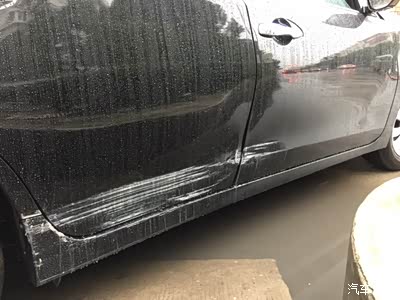

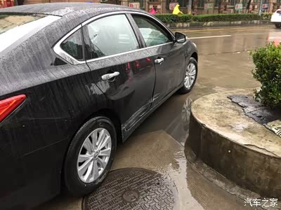

昨天提车,今天早晨出小区,并入主道时没注意右边的绿化带,撞上了。右边车门和右后轮毂
4S说右后门的筋已经全部凹进去了,可能修复不了,也许要换门,等保险来定。麻烦大家看看,我这个要怎么弄呢?
就是这个绿化带,没看到
右后车门都凹进去了

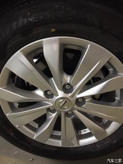

轮毂也多处受伤

  新车  建议能换不修。。。前门修理  后门更换。。。下次出弯要等后轮过了障碍物再打方向

钣金

既然有保险能换门就换门吧,轮毂那点小伤 抛抛光 望采纳 新车真疼人啊

我听朋友说最好别换门,说是不如原厂,而且要大拆,以后各种异响

如果加强筋变形了,应该是无法修复的,即使修复了,安全性也会大大降低,必须换门了

换个门子 谈不上大拆,在4S来说简单得很,你根据拆解定损情况来定吧

你可以找绿化带养护单位索赔,你开车没注意有责任,它没立个警示杆也有责任

这点小伤不会同意你换门的!做漆!

1、车门发生碰撞之后,会出现局部的凹凸面,钣金就是利用各种工艺使其恢复原来外形。2、如果车门损毁严重就直接换了,根本不用钣金。3、所以局部的钣金对车门没有影响,除非是旋转轴坏了车钣金喷漆:汽车钣金喷漆通常分3个步骤1.头道底漆:填充工件底层的砂痕及微孔,增加下层涂料的附着力,也具缺陷指示作用。-
2.中涂底漆:为面漆准备一个完好润滑的工作面,完成一切底漆工作的最后一道工序,增加参与层的附着力以及具备一定的隔离作用,以保证面漆的质量不乱性。
3.面漆:面漆分为单层漆和多层漆,是颜色确实定层和装饰维护层。
钣金喷漆漆面处置:漆面处置是面漆最后一道工序,待漆面干固后处置其上面的瑕疵,尽了最大的努力都会流下一部门不非常圆满的中央,那就只要后期弥补了,称为 镜面处置。先用1200-2000目的美容砂纸停止整平研磨〈有必要时可用2500目的〉,然后用浮岩或陶土成分组成的粗蜡停止磨切,处置掉砂纸痕迹,望采纳

这点伤怎么可能换门

你这回复逆天了,前面有人你给他干死了,他也有责任呗,应该立个牌子,写上此处有人

车子长就是转弯比较麻烦,而且这地方是盲区
