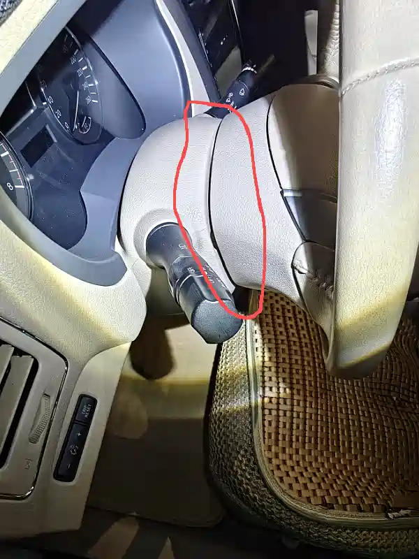

如题,图片画红圈的缝隙处传出橡胶摩擦的声音,而且打方向明显感到变重了一点,是怎么回事呢?

这就是红圈里的塑料饰板和方向盘磨的!时间久了塑料老化、缝隙变小,就会有摩擦声还变重。你把饰板拆开,在接触的地方涂点硅基润滑脂,或者垫一层薄海绵,就能彻底解决,不用换件,自己动手就能弄好。

搞点油润滑一下

这个要看具体的情况,一般情况下,如果你感觉方向比较重的话,可能就是方向机的问题,还有就是这个四轮定位的问题,你最好先做个四轮定位,看有没有效果,如果没效果的话,中间检查一下这个相机,结果车辆还在保持,累的话可以向4s店进行索赔
